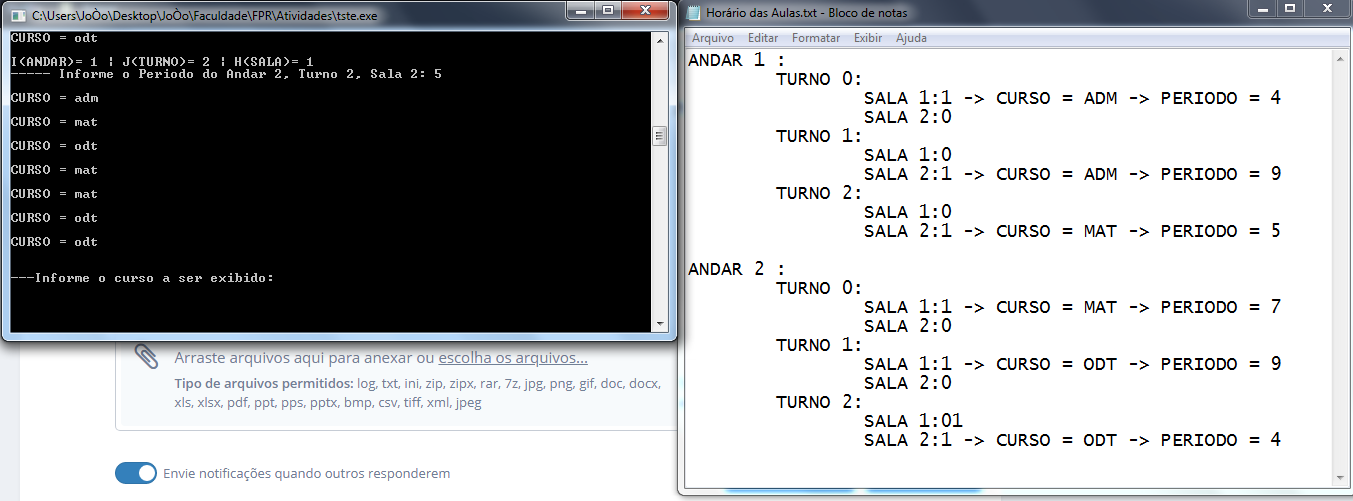

Na hora de eu printar, elas estão de alguma forma sobrepostas. Já não faço ideia do que possa ser.
O FOR tá estranho porque é necessário que TSala dados[ANDAR][SALA][TURNO] seja dessa forma e nessa ordem.

Olá @João Vitor Freitas  bom dia.
Pelos testes que eu fiz aqui na minha maquina o problema acontece na linha de número 52, quando você solicita para o usuário digitar o nome do curso que está sendo ministrado em uma determinada sala.
Na minha máquina aparece um erro para mim:
Pois bem!
Pelo o que eu entendi, tente trocar isso:
gets (dados[i][h][j].curso);
Por isso:
scanf("%s", dados[i][h][j].curso);
Depois me diz se deu certo ou não.
