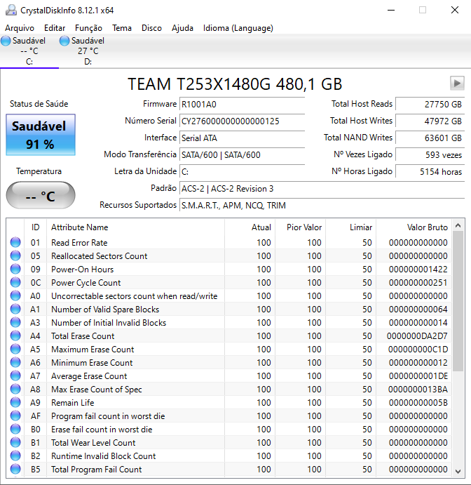

Baixei o aplicativo HDTUNE, fiz uma verificação no meu ssd e mesmo assim não encontrou nenhum erro.

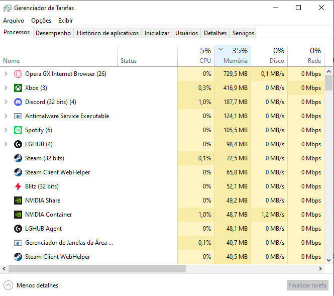

-O próprio windows 10 possui alguns "bugs" que fazem com que o disco permaneça em 100% de uso, o certo seria você verificar no próprio gerenciador de tarefas, em processos, os programas que utilizam bastante o disco, fazendo ele ficar com 100% de uso.
Faça isso que o @Otávio Furonilhe passou, ao abrir o gerenciador de tarefas clique sobre o Disco, isso vai fazer com que traga o que mais esta consumindo o disco, Por exemplo eu cliquei em memoria e ele trouxe. Se quiser poste uma imagem aqui.

E como vocês podem ver no print o computador nao tem nada pesado aberto e ele foi recém formatado, só tenho jogos baixados mais nada
