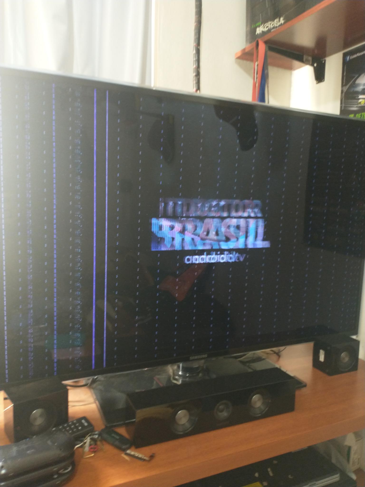

Ola,
Gostaria de uma ajuda, estou com um box Tx2 que ao ligar ele já trava e fica com riscos na imagem
Será que pode ser alguma solda rompida?

Pode estar ocorrendo duas coisas ai...
A primeira é na fonte, ela pode estar com os capacitores de filtro ruim e apresentando um ripple alto.
O outro problema é nos chips de memória Ram, eles podem estar precisando de reballing ou estão ruins mesmo, ai nesse caso acredito que nem valha a pena fazer a troca.
  • Coordenador
Infelizmente o ar quente tem que ser muito bem direcionado ao Chip de memória, se aplicar errado, pode soltar outros componentes. ai vai é piorar a situação.
Seria mais confiável você levar a uma oficina técnica ai para fazer esse procedimento para você.
