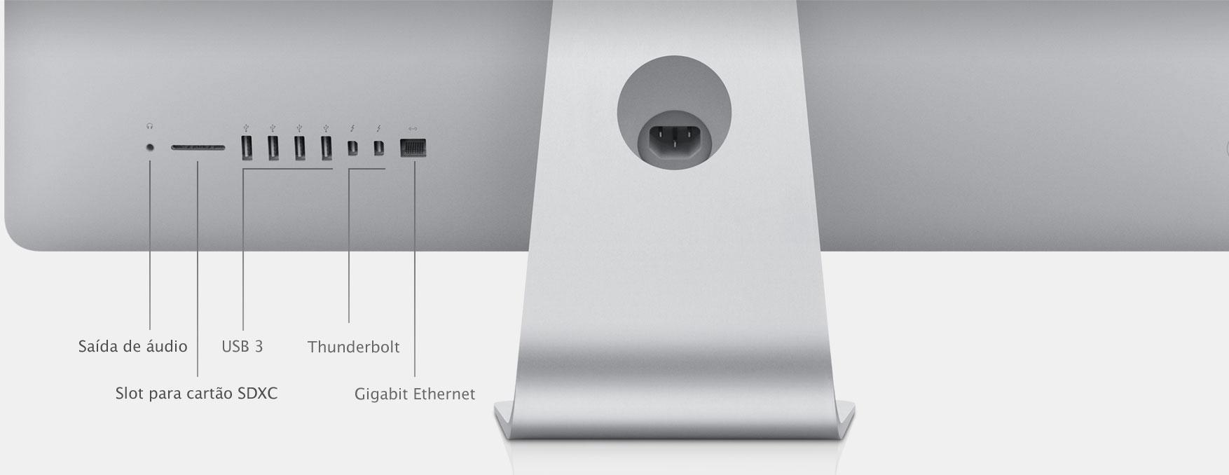

Estou querendo instalar um SSD num IMac 2013 21.5 mas o problema é, o custo de abertura mais barato que achei é de R$600 e instalação de R$400, isto, sem garantia e sem contar o SSD, então a opção variável foi usar um SSD externo por uma das conexões deles, o que limitaria e muito a velocidade do SSD. Então o que pensei foi instalar o Sistema num Cartão SDXC (que este IMac tem suporte). A questão é, dá pra fazer? Não consigo pensar em nenhum empecilho. Já cheguei a instalar num pendrive um Windoes 7 com os programas básicos por isto estou pensando nesta possibilidade. Acho que o único fator de perda em relação a um SSD seria a velocidade, mas que com certeza seria melhor que o HD de 5400 rpm instalado nele e nunca trocado...

@rhawandry
Cara, compra um SSD Sata comum e coloque ele num case externo USB 3.0
A velocidade da porta USB 3.0 é de 5Gbps enquanto a velocidade da porta Sata 3 interna é de 6Gbps.
Resumindo, a perda de performance usando o SSD na USB 3.0 será praticamente imperceptível!
Eu tenho um iMac 2012, e fiquei uns 6 meses usando o SSD ligado na porta USB 3.0 através do case externo. Tanto o MacOS Catalina quanto o Windows10 ficavam MUITO mais rápido rodando por ele do que pelo HDD interno.
Depois de uns 6 meses eu tomei coragem e abri o iMac para instalar o SSD no lugar do HDD. Não recomendo voce fazer isso se não tiver conhecimento técnico pra fazer, pois é BEM mais complicado do que abrir um notebook por exemplo. Se voce quebrar a tela dele vai ter uns 3 mil de prejuizo.
Não recomendo voce tentar instalar o MacOS no cartão SDXC pois a velocidade vai ser muito inferior ao de um SSD ligado na USB. Tambem não recomendo voce fazer isso num pendrive 3.0 pois a velocidade dele tambem seria bem inferior ao do SSD, e além disso ele não suporta tantas regravações, então ao rodar um sistema operacional nele regravações vão estar o tempo todo acontecendo. Ou seja, em pouco tempo voce perderia o seu pendrive ou o seu cartão SDXC...
Se quer algo pequeno, compre um SSD M2 Sata e um case externo para SSD M2, e ligue ele em qualquer porta USB 3.0
@gutopereira Entendiii, estava com medo dessa perda ser alta em função de ser um All-In-One antigo (2013). Entretanto, se está perda é assim tão baixa, ou seja, estas entradas USB3.0 tem tanto poder de fogo, vale a pena mesmo está opção/ideia, muito obrigadoo, farei desta maneira que citou.
