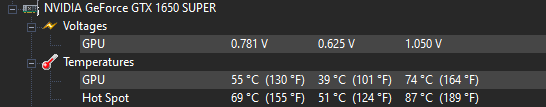

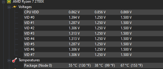

Qual foi a temperatura obtida nos seus testes em processador e placa de vídeo?
Qual software utilizou?

2 minutos atrás, NIGHT FALL disse:
Essa são as temperaturas obtidas enquanto eu estava jogando Warzone (3 partidas), um FPS muito pesado. Engraçado que o SSD foi de 60 a 45ºC quando comecei a jogar.
@NIGHT FALL HWMonitor.

Estranho que a temperatura do processador não está alta.
