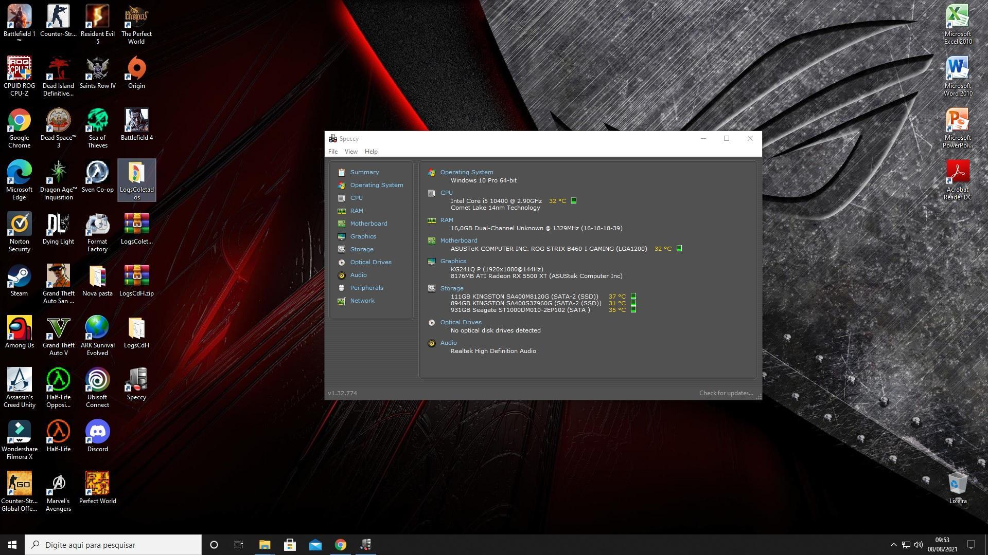

Obrigado pelo auxilio, irei verificar tudo e postar aqui.
Minha fonte é da cooler master 80 bronze 650w
placa de video ASUS rx 5500 xt evo 8gb
memoria ram kingston hyper X 8gb x2
m2 sata kingston 128gb
SSD kingston 1tera
Todos esses meus periféricos acima funcionam perfeitamente com minha antiga placa-mãe ASUS TUF B360M-PLUS e processador I3 9100F no Windows 10, testei recentemente após o problema com o meu upgrade da placa-mãe ASUS rog strix b460-i mini itx e um i5 10400F,.
Por isso desconfio do processador i5 10400F ou placa-mãe ASUS rog strix b460-i mini itx
