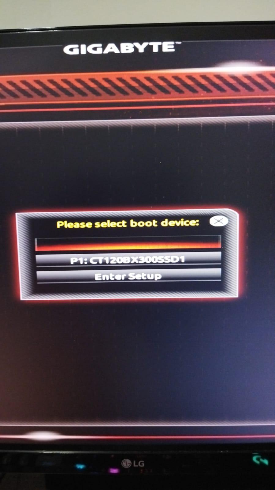

então, tirei e coloquei 2x antes de descobrir que reiniciar "resolvia" pra ligar, ja limpei e tal, ta parafusado de boa retinho com o parafuso com 'suporte' que deixa ele retinho. na primeira vez que coloquei ele ligou normal, no caso quando coloquei de novo ele funcionou novamente, mas reiniciar dá na mesma. digo no sentido de não dar problema. inclusive apos ligar ele bate as velocidades normais que ele supostamente deveria;
Inclusive ele fica assim em alguns momentos, como se soubesse que tem algo ali mas ele não reconhece o nome e tal e as vezes nem isso

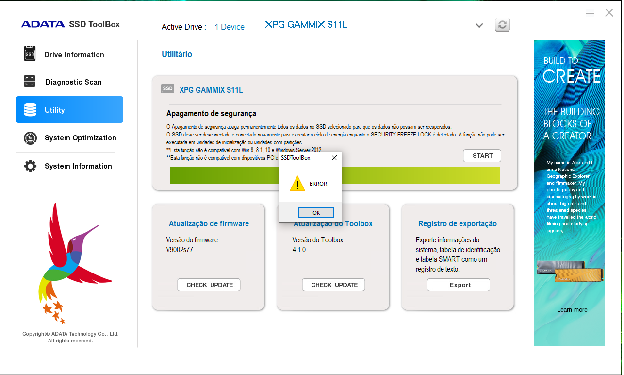

pior que com base nessa lista ai, ele tecnicamente não está já que a nomenclatura dele no final possui um L, não sei se é porque essa versão ai não dá suporte pelo fato de ser a versão chinesa mas quando tento buscar por update pelo proprio app ele dá erro, executei com adm e tal.
mas ele lista os dados do SSD como deveria eu acho, e mesmo quando verifico se existe atualização do proprio programa diz dar erro de servidor, ta *****

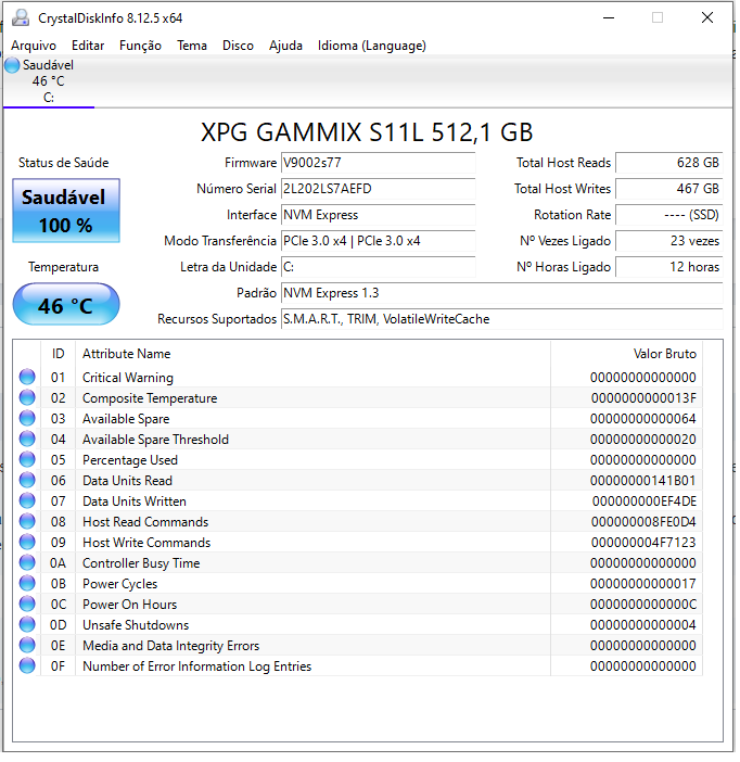

Já cogitou a possibilidade de ser um SSD falsificado? Não sei como fazer para confirmar isso também, só sei que não encontrei nada sobre esse modelo com L no final, nem no site da Adata nem na internet. Baixe o CrystalDiskInfo e veja o que mostra lá sobre ele.

Então, ja baixei ele sim, e eu comprei na propria loja da xpg no alie. ao que tudo indica ele não é falso não. e o historico dele la de horas ligadas e quantidade de boot estava zerada, não sei se tem como manipular isso mas aparentemente está tudo em ordem
