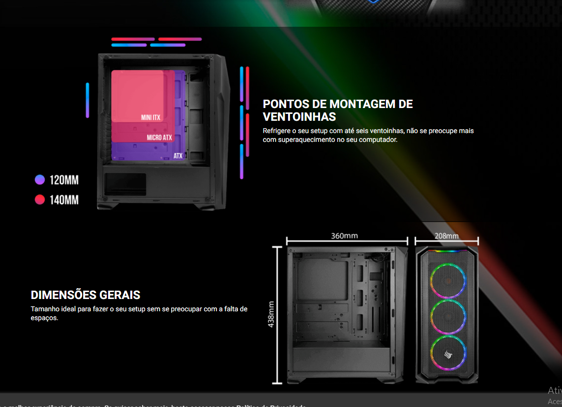

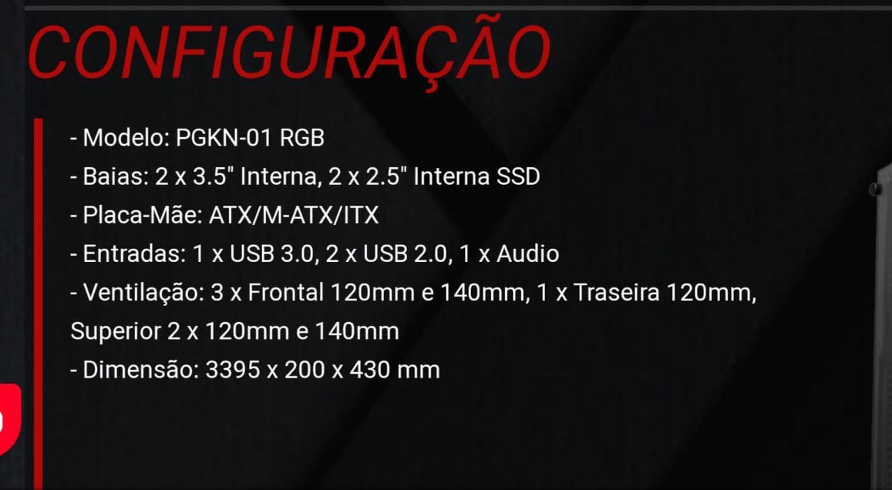

Sobre as fans, gostaria que tivessem RGB. Meu gabinete é o Pichau Kronen, e tem essas descrições de tamanho na foto que anexei.
Podem me mandar links de sugestões de fans para eu comprar? Não entendo em saber sobre a qualidade do produto, então ficaria feliz com a ajuda. Gostaria de, por enquanto, gastar até 200$ no máximo em pelo menos 3. Muito obrigada.

@Sabrina Mota sua placa-mãe tem controladora RGB, ARGB ou nenhuma controladora? Se você quer usar três fans, sugiro uma na parte de trás (a mais importante) funcionamento como exaustor, uma na parte de cima também como exaustor, e a terceira na frente do gabinete no rumo da placa de vídeo funcionando como ventilador. Se resolver adquirir mais uma futuramente, pode colocar também como ventilador acima dessa última. Mas ainda ressalto que é de grande importância pensar em um cooler para seu processador.
não veio com nenhuma ventoinha na frente? na foto tem, se tiver é menos que precisa gastar, vamos analisar antes de te indicar pra não fazer gasto desnecessário.
Esquema de montagem de ventoinhas
Se não tiver, vou ver uns exemplos pra te recomendar de 140mm
Seu gabinete aceita 6 fans de 120mm ou 4 fans de 140mm
