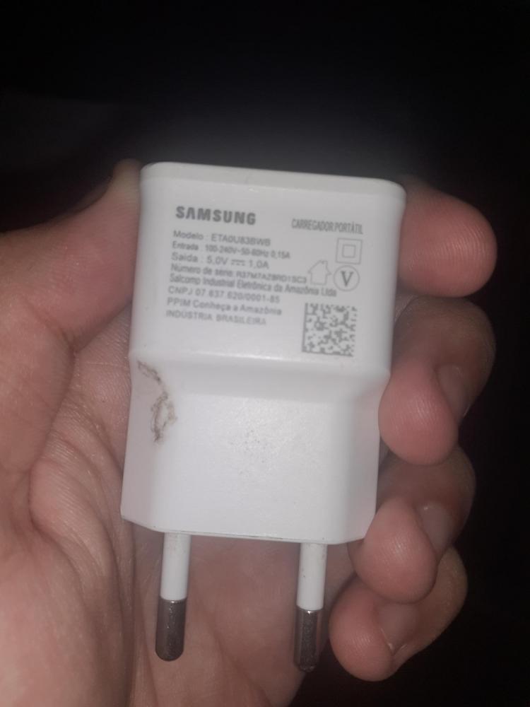

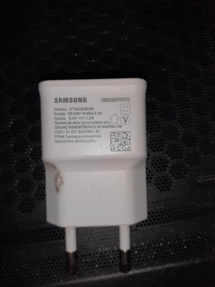

@R Nicolas não entendi, sua fita de led é usb ou não?
dependendo do consumo dela e se ela for 5v você pode usar algum carregador de celular perdido, com certeza você deve ter algum por ai.
@R Nicolas qual é o consumo dessa fita de led e qual é a potencia desse carregador?
o carregador é entre 500 e 1500ma, dependendo do consumo desses led você pode ligar os dois no mesmo carregador, pensando bem se for só pra uma fita de led seria melhor ligar na fonte do PC mesmo, seria muito desperdício de energia alem do barulho a mais.
@R Nicolas  tensão é uma coisa, corrente é outra, esse carregador tem 1 ampere de potencia, se as fitas de led exigirem uma corrente de no maximo 500 miliamperes cada você poderá ligar as duas no carregador
@R Nicolas nem esse carregador de celular vai servir, a fita de 5 volts requer 2 amperes, vai ter que ligar na fonte do PC ou na outra fonte

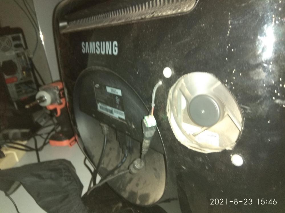

tenho um samsung 2232bw e estava superaquecendo, ele tem um defeito de projeto , as saidas de ar não ficam na parte de cima, gera calor na parte de cima, estavam gerando manchas na parte de cima do lcd, cortei com a tico tico e adaptei o cooler, agora ele funciona quase sem esquentar e parou de aumentar as manchas.

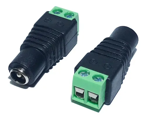

vai em qualquer loja de componentes eletronicos e compra um p4 femea de parafusar
é só cortar , descascar uma pontinha e parafusar, no + vai o vermelho e menos o preto
