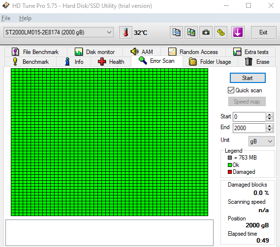

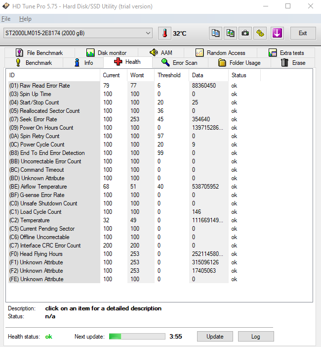

anexo os prints - mas não acredito q o problema seja mecanico - ate por isso coloquei a duvida aqui no forum do windows.
