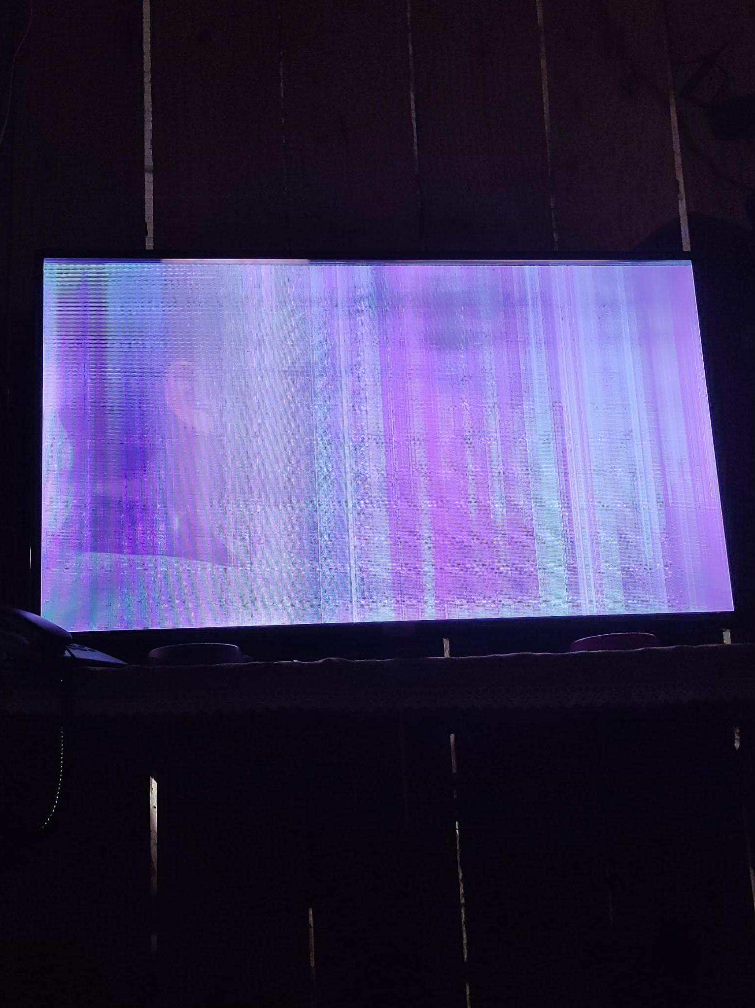

Oi, boa noite. Alguém poderia me ajudar a resolver esse problema? A um tempo a minha televisão fechou a imagem assim, abri ela e passei uma fita no cable flat da placa t-con mas a pouco mais de uma semana ficou assim e não consegui mais resolver, as vezes a imagem aparece e novamente volta a ficar com listras na tela, quem puder me informar onde pode ser o problema e como resolver... Ficarei agradecida.
Explique melhor, o que aconteceu na imagem para voce por a fita...
Apareceram linhas e sumiram com a fita? Se é isso, voce está com problema nos pixels isso não dá pra consertar.
@lucas35 A imagem tinha ficado como está na foto, coloquei a fita no cable flat da t-con, por um tempo até funcionou mas agora o problema voltou a aparecer, a imagem congela e aparecem listras na tela que somem por pouco tempo mas voltam a aparecer
Provável problema do display
Bom tente fazer uma limpeza nos flats da tcon para tela e no flat da principal para tcon, passa nos contatos uma borracha branca e limpa contato.
