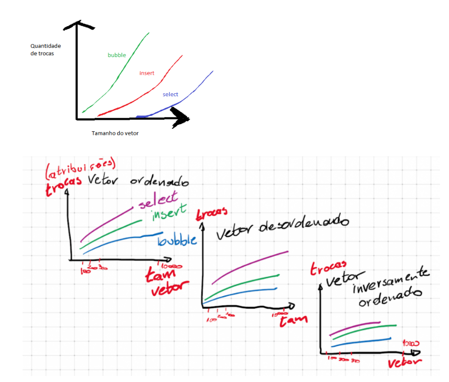

Pelo menos o bubble sort que é o que eu estou fazendo no momento não apresenta trocas com vetores ordenados
Uma ótima noticia. Significa que tá certo, afinal você não esperaria trocas na ordenação de algo que já tá ordenado. 😁 Viu como seu professor não tá doido?
Mas assim, tenta trabalhar primeiro no caso desordenado porque é o mais interessante dos três. Ah, e posta o gráfico final aqui pra gente apreciar uma boa arte.

Estou coletando os dados ainda , mas pode deixar que quando acabar irei postar aqui !
Sugiro mesmo fazer como eu te expliquei.
Escreva em torno dos dados.
Use um gráfico numa planilha para ajudar a entender se ainda não está claro.
Copie os algoritmos de qualquer lugar. Eles são triviais e nem dá pra escrever muito diferente do que está no livros. E nem deveria. Por isso são chamados de referência.
O resto faça como está no programa que eu te mostrei. Depois veja o gráfico.

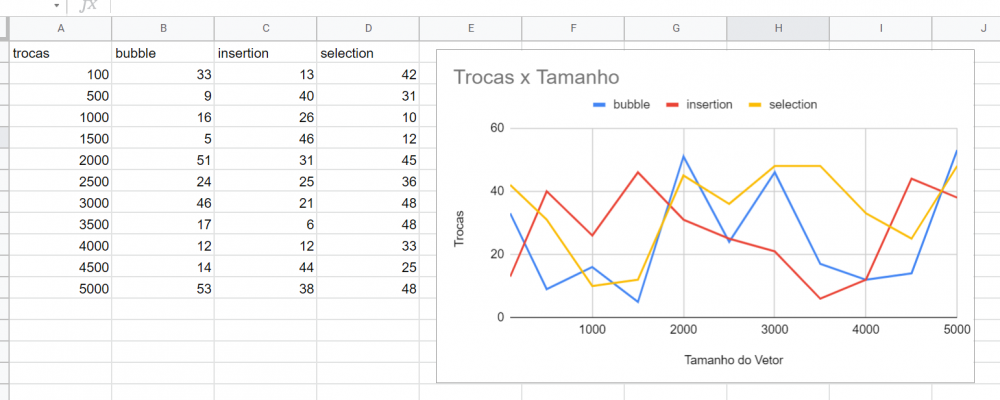

Veja no gráfico que postou: seu gráfico não é contínuo. São apenas 20 ou 21 pontos, conforme entenda que deve incluir o 10.000.
Isso é chamado desde o séc XVII de gráfico cartesiano em homenagem ao próprio.
Então tem o eixo X com os tamanhos, a coluna, e o eixo Y com as trocas, ou os tempos, a linha.
Sim, é o contrário do usual. Para cada X vai ter 3 Y, com os tempos ou trocas de cada função.

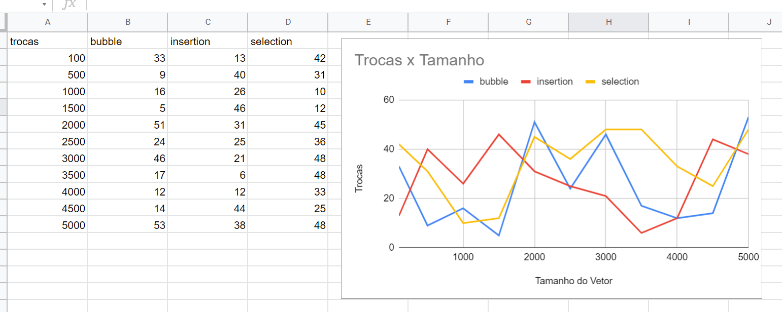

E o gráfico terá então 63 pontinhos coloridos. O normal seria usar barras ou ligar os pontos por linhas.
uns poucos cliques no Planilhas do Google e tem um exemplo
:) Quase automático, já que esses programas foram feitos para isso

Nossa os meus deram resultados muito diferentes... Será que estou fazendo errado então ?
Me desculpe por não ter deixado claro. Esses são valores aleatórios. Deixei o Planilhas preencher com valores só pra ter o gráfico com dados em minutos.
Foi mal.
O que importa é você entender a razão das estruturas e o objetivo. E na planilha pode recortar direto da tela e colar na planilha e ver o gráfico com seus dados. É mais um caso de encapsulamento. Uma coisa é o gráfico outra coisa a origem dos dados.
