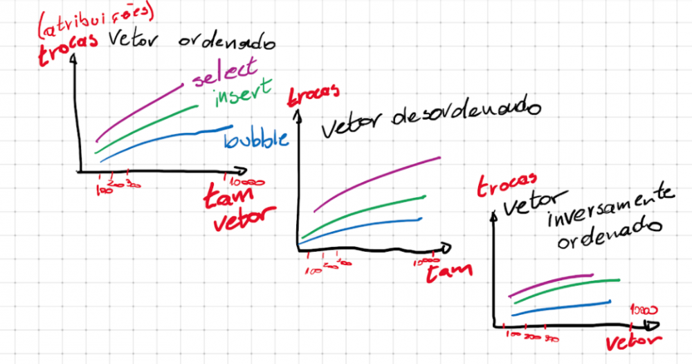

Preciso fazer um relatório que faça uma comparação dos gráficos gerados contando o número de atribuições nos vetores pelo tamanho dos vetores.
Tenho que comparar os métodos bubble sort, insert sort e selection sort, para o intervalo de tamanho de vetores de 100 a 10.000 posições variando de 500 em 500 posições, usando : vetor ordenado, vetor desordenado e vetor inversamente ordenado.
Como posso fazer isso ?
O gráfico tem que ser assim
São 200 trocas, em 3 cenários.

Bem....
vetores ordenados são assim ordenados. Vetores inversamente ordenados são assim, inversamente ordenados. Todos os outros são assim, desordenados. Não sei o que dizer...
	int ordenado[] =              { 1,2,3 };
	int inversamente_ordenado[] = { 3,2,1 };
O que você precisa é só preencher uma tabela.
O caso é que se estiver ordenado o algoritmo não deve trocar nada, ao menos esses que estão na lista.
O pior caso é quanto estiver tudo ao contrário, certo? Nesse caso se imagina que vai fazer o maior número de trocas. E para poder comparar nos outros casos precisa repetir a série, como está no exemplo que te citei e expliquei.
É o que se espera que seu gráfico mostre, além dos tempos de execução. Isso estou imaginando, porque não está em sua descrição do problema eu acho...
22 minutos atrás, arfneto disse:
Então... Eu tenho que fazer um gráfico que compare a troca de algoritmos ordenados sendo que eles não fazem trocas ? Meu professor deve está doido então
23 minutos atrás, arfneto disse:
Só tenho que mostrar o tamanho do vetor e quantas trocas ele fez, estou fazendo os testes com os vetores desordenados por enquanto
1 minuto atrás, JacklaneNick disse:
Muitas vezes se faz isso pela razão simples: testar para o melhor caso. E se o algoritmo apresentar umas trocas? Você não ia gostar de saber?
2 minutos atrás, JacklaneNick disse:
Não faz diferença. É só um vetor com os números. Mas claro que em geral o primeiro teste que se faz é com o vetor ordenado e o segundo com o vetor invertido. E com 2 ou 3 números. ;)
1 minuto atrás, arfneto disse:
Pelo menos o bubble sort que é o que eu estou fazendo no momento não apresenta trocas com vetores ordenados
