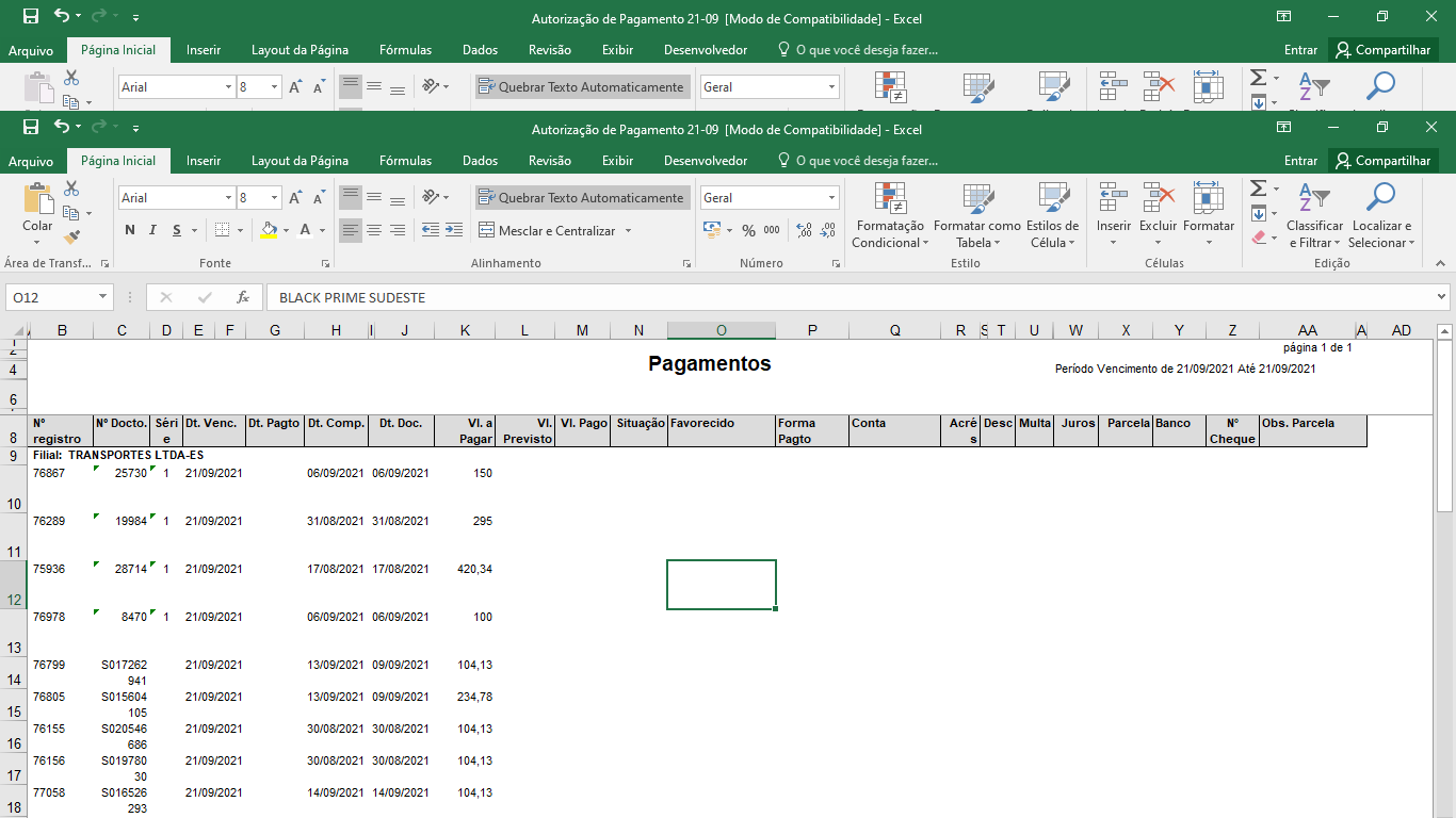

@Gabriel Gallonetti Só com a imagem não dá para saber exatamente o formato dessa célula. É só "Filial" ou "Filial: TRANSPORTES LTDA-ES"? Isso faz diferença porque se for o segundo caso o código não deve procurar o texto exato, mas a posição dele na célula (isso pode ser feito com a função InStr). E a macro está procurando na coluna A e parece que deve ser na B.
@Midori Opa, agora que voce falou sim é na A mesmo, seria achar o texto inteiro então? porque sim seria Filial(...), vou tentar colocar o texto todo lá e mudar a coluna e volto aqui.
@Midori Muito obrigado, agora funcionou.!!
