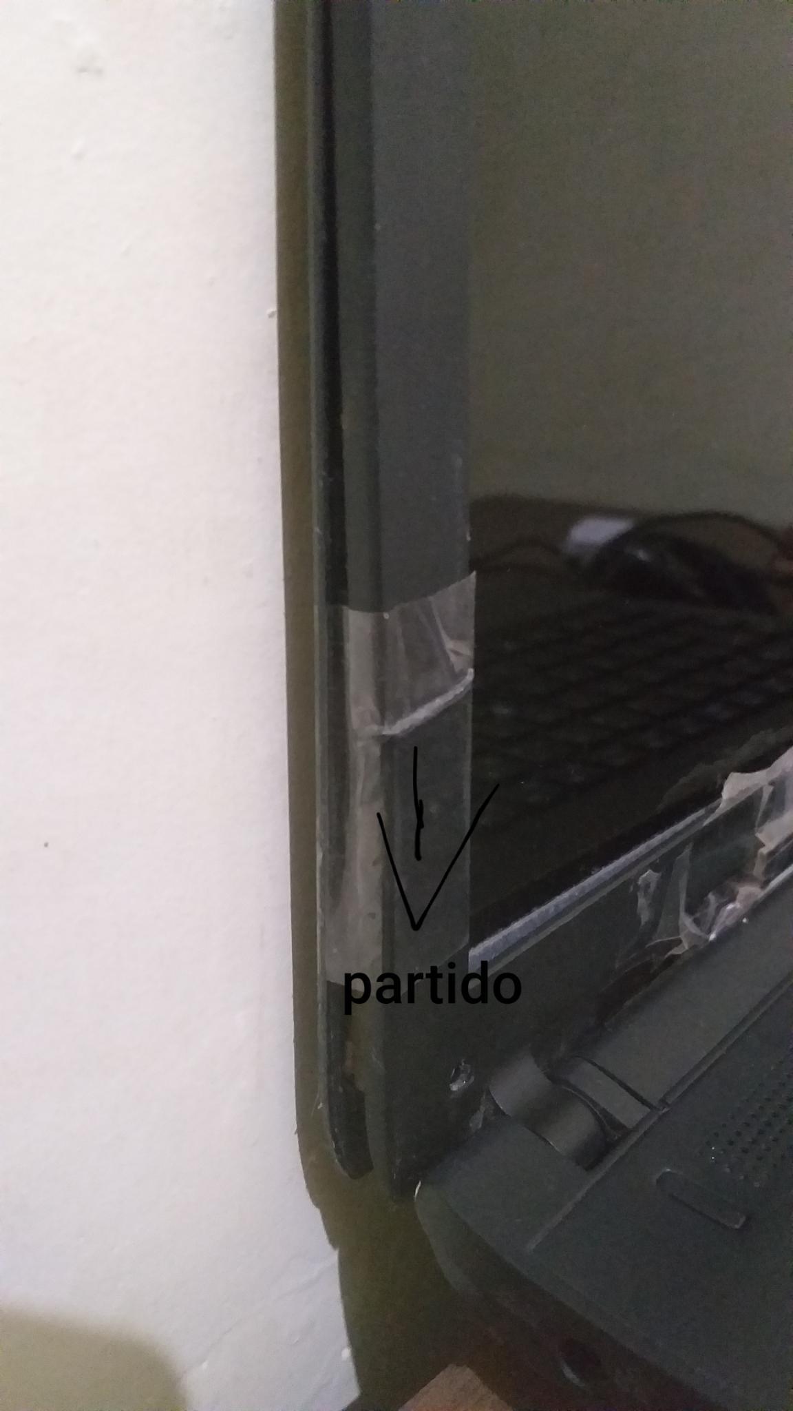

Meu notebook tem a carcaça superior quebrada e além de eu n conseguir descobrir o modelo dele(pois todos os métodos que vi so mostram o nome que eu dei ao computador ja que eu ja troquei o sistema dele)
Existe algo que possa me ajudar?colar a carcaça dele e uma boa opção?que cola eu devo usar para isso?
o mw mostra no youtube como conserta, ele usa resina e folga a dobradiça.
porém é bem complicado e tem que desmontar o notebook quase todo
Para consertar você pode usar resina Acrílica comum ou odontológica, tem no Mercado livre, pesquisa no YouTube: resina acrílica para conserto de carcaça de notebook. Boa sorte.
Um reparo desses de carcaça, aqui na cidade, cobro em torno de 150 reais... eu abro o equipamento inteiro, provavelmente a base do notebook tb tem casinhas quebradas, sera necessário arrumar elas senão o equipamento não fecha... quanto a parte de cima, tb teria que ser desmontada por inteiro, refeito as casinhas das porcas, a moldura é soldada por dentro, lixada e depois eu faço o envelopamento dela.. pois essa marca de trinco não some, e por mais que você solde o plastico e lixe, não fica igual mais.. ai ao invés de trocar, envelopamos... é retirado um pouco da pressão das dobradiças tb, senao o equipamento vai voltar com o mesmo defeito em menos de 30 dias de uso... utilizo resina dentaria, poxipol e muitas vezes plastico derretido para refazer as partes que foram perdidas... lixa d´agua micro retífica e muita paciência...
