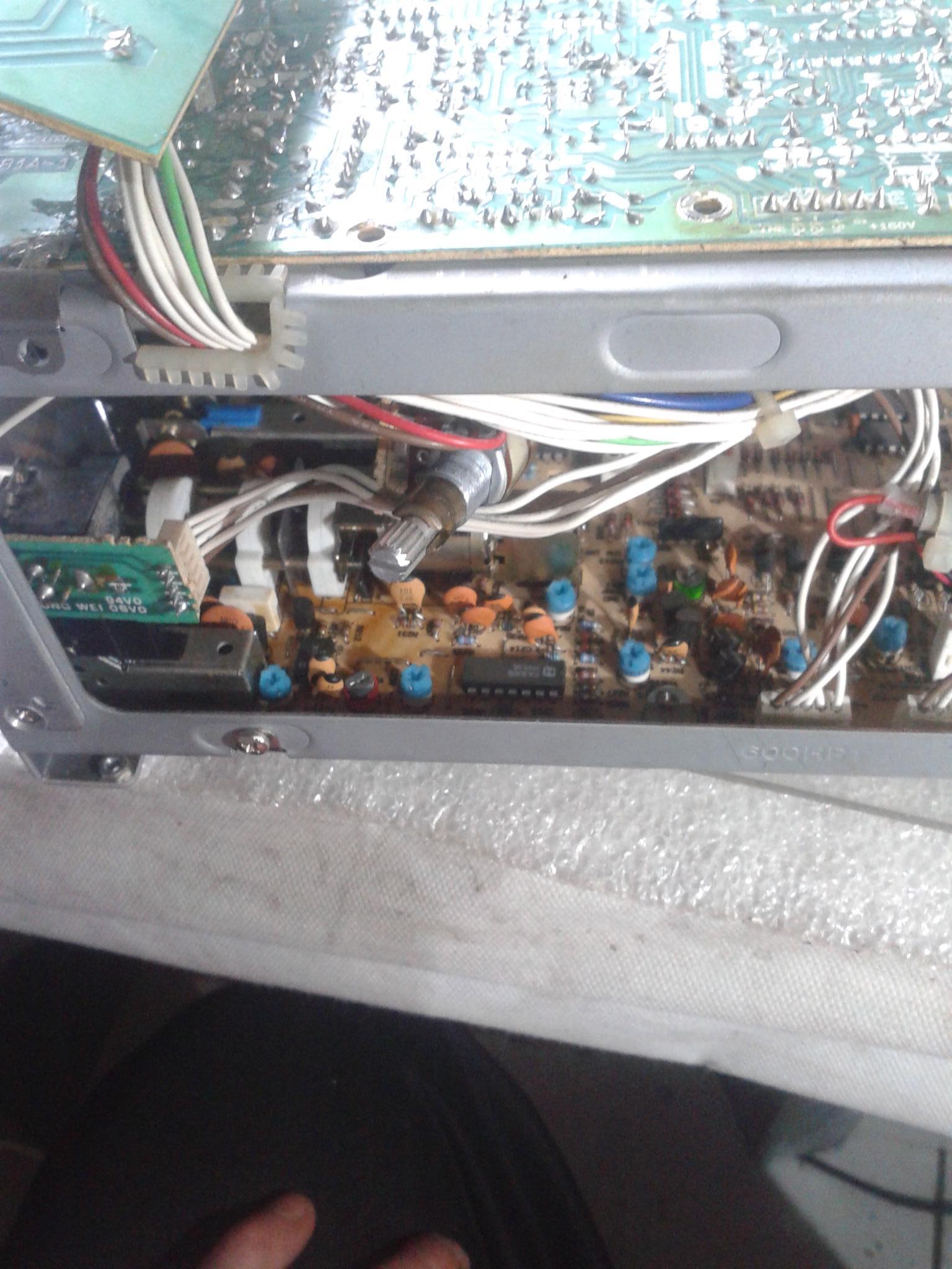

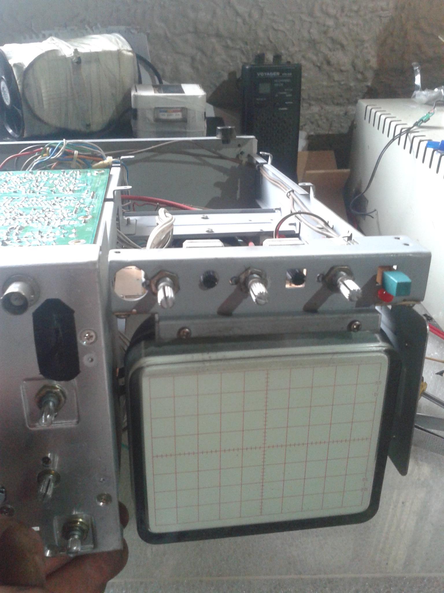

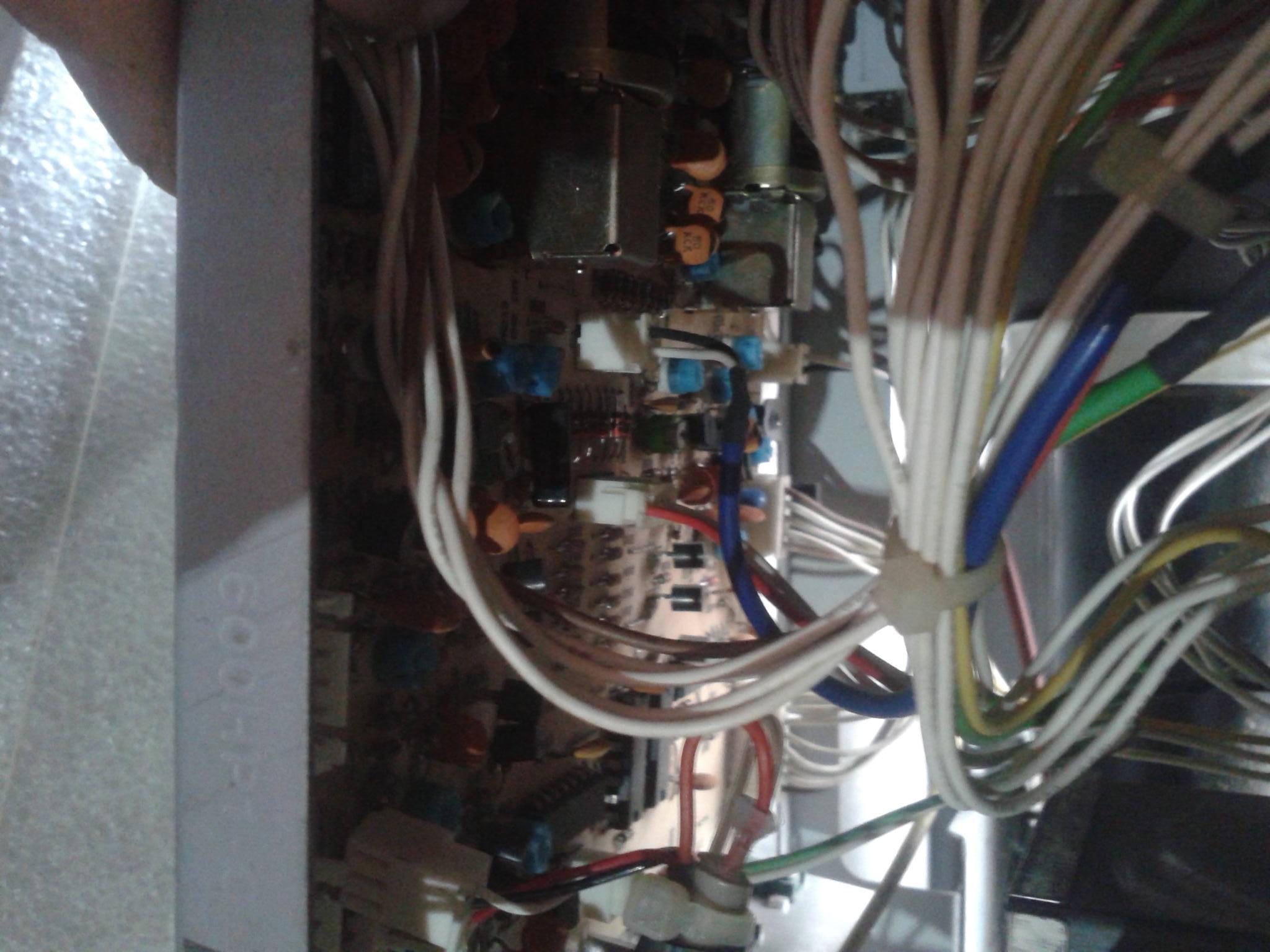

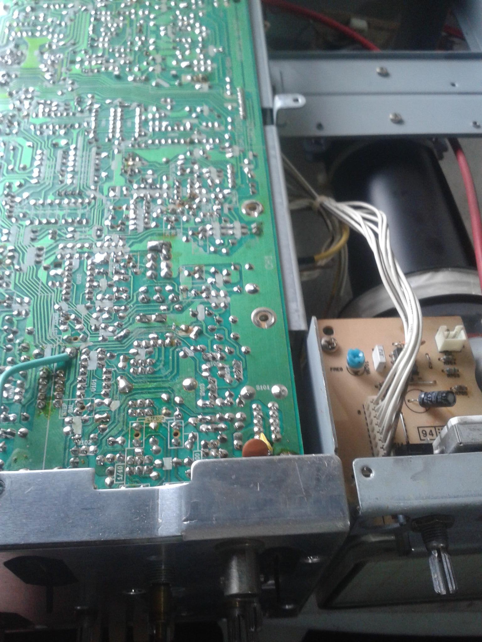

boa noite pessoal recebi em minha bancada um defeito no oxiloscópio da minipa modelo mo-1250s que não liga o tubo ainda não avhei o defeito e tá muito difícil ja testei quase tudo e retirei os triplicadores de tensão e a maioria dos transistores e capacitores ceramicos e quase todos os diodos e ainda assim não tem corrente de saida no tubo alguém já pegou um defeito destes para me ajudar forte abraços há todos os amigos.
Talvez você precise de outro osc pra analisar os sinais deste. p.ex. os de varredura, o que excita os transistores pra a.t. e etc. Se tiver esquema melhor ainda.
Não devo te ajudar muito mas osc analógicos cujo brilho ficou fraco d+ e a empresa descartou. Peguei pra mim pra tentar recuperar.  1 deles está em casa há anos (tomara que não tenha enferrujado). Outros há poucos anos descartei. Minha saga... tentei analisar o circuito. Meio que deduzi que ao invés de ter +a.t. no anodo ele tem -a.t. no catodo. Ele é meio blindado e não consegui ver o filamento aceso como num tudo de tv. O seu tem como? Ainda tenho fé que vou conseguir recuperar o tubo fraco com a técnica de aplicar tensão nas grades e catodo mas como é invertido me dá um nó na cabeça 🤯

Esses aparelhos são meio chatinhos de verificar mesmo, Talvez você terá que remover o tubo do lugar para verificar se o filamento esta aceso, a tensão nele é em torno de 6V e até mau contato no soquete do tubo  pode atrapalhar o brilho dele.
