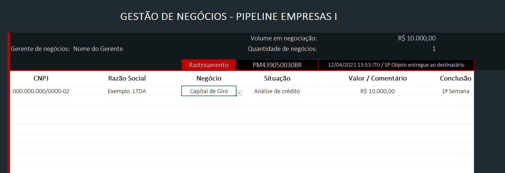

Eu trabalho com um pipeline na minha instituição onde realizo a gestão dos contratos e negócios da minha carteira de clientes. Frequentemente eu utilizo o rastreamento no site dos correios para conferir correspondencias que solicitamos para os clientes.
Estou pesquisando como anexar um rastreador direto no meu pipeline.

O que eu interpretei é que ele apenas captura dentro do Visual Basic e apresenta o rastreamento da linha na caixa de Verificação Imediata.
Como transcrever o resultado da verificação imediata para as células da minha planilha? E outra dúvida é: queria deixar apenas o rastreio mais recente?
Gostaria que no pipeline eu chegase a este resultado: colocar o código de rastreio no campo, clicar no "botão" Rastreamento e ele me entregase o rastreio na celula seguinte.
alguém poderia me ajudar? Parece não ser algo complexo mas estou com dificuldades.
