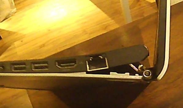

No entanto esse Notebook tem um defeito de construção na dobradiça, que só descobri recentemente que é defeito da linha Dell Inspiron, depois da garantia, e por isso mesmo sempre fui extremamente cuidadosa, mas esse ano devido a dobradiça ser péssima, cortou a antena de wifi, ao fazer a troca, acabou estragando/cortanto de vez o cabo da tela, no entanto mesmo trocando, não esta mais ligando a tela. A minha duvida é como não tenho como testar as peças pra saber se mais alguma coisa aconteceu, se devo levar num profissional qualquer, se devo levar na própria Dell ou se eu mesma posso fazer alguma coisa pra tentar que funcione, porque estava funcionando perfeitamente apenas o sinal do wifi que tinha desaparecido porque a antena foi cortada pela dobradiça.

Quanto a dobradiça, não ficou bem claro o defeito, se for excesso de pressão, voce tem que diminuir esta pressão, a fim de não danificar algo mais.

A dobradiça é problema comum e recorrente para os usuarios dos modelos dell, existem centenas de reclamaçoes identicas, e realmente a Dell ainda não reconhece como um recall, infelizmente.
