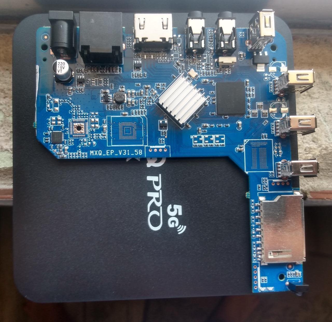

Ok, vamos aguardar os colegas que conseguiram reparar esse placa, pelas fotos eu não consegui identificar nenhum ponto onde possa ser o local do curto...
  • 3 semanas depois...
  • Coordenador
Coloquem uma foto da parte de baixo da placa, e caso a placa for diferente da apresentada no primeiro post, coloquem fotos da parte de cima também...

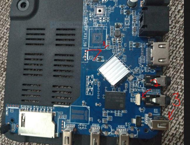

O problema desses aparelhos é a completa falta de padrão das placas!
Aguarde quem já fez o jump numa placa igual e te diga onde fazer.
1 Faca um jump para gera um curto.
2 você tem que pressionar o botão nesse local
3 coloque o cabo usb macho que ira esta conectado no PC
a ordem pode se diferente entre o 1 e 2
ai pronto e só fazer a instalação da rom

Em 07/11/2021 às 17:08, FernandoSL disse:
Boa tarde a todos!! quero agradecer porque consegui destravar usando esta foto!!
Muito obrigado! Funcionou aqui pra mim! 😄
