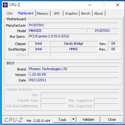

Olá, eu possuo um notebook com um processador "i3 2310M" no socket rPGA 988B, sei que é possível eu fazer a troca, mas, estou com um pouco de duvida ainda, eu estava olhando um "i7-2860QM" eu sei que socket não são as únicas coisas que devo olhar, mas é compatível com as minhas memórias, chipset (HM65), a única coisa que muda é o TDP que de 35W passa a ser 45W, eu queria saber se é realmente possível eu realizar essa troca.
Desde ja agradeço a ajuda da galera ai 👍image.png.82fc22f03ebb4d6ce9f1dd99da491e23.pngimage.png.7c5f2b6874092d43ef08cae105fd8178.png

E tem ainda questão de BIOS: pode ser que a fabricante, nem tenha disponibilizado BIOS pra isso, pelos fatores acima..
  • 1 ano depois...

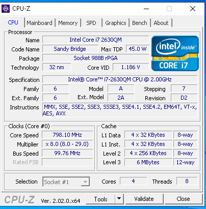

Tenho a mesma dúvida, tenho uma positivo Sim+ 7975 com um i7-2630 QM, comprei um processador i7-2860QM compatível para o chipset mesma TDP de 45w. Fiz a troca, o processador foi reconhecido pela BIOS mas na hora de carregar o windows 10 ele começa e trava na bandeira. Alguma sugestão para o problema? Eu percebi que a BIOS do amigo acima eh uma versão na frente mas com uma data anterior a da minha.
