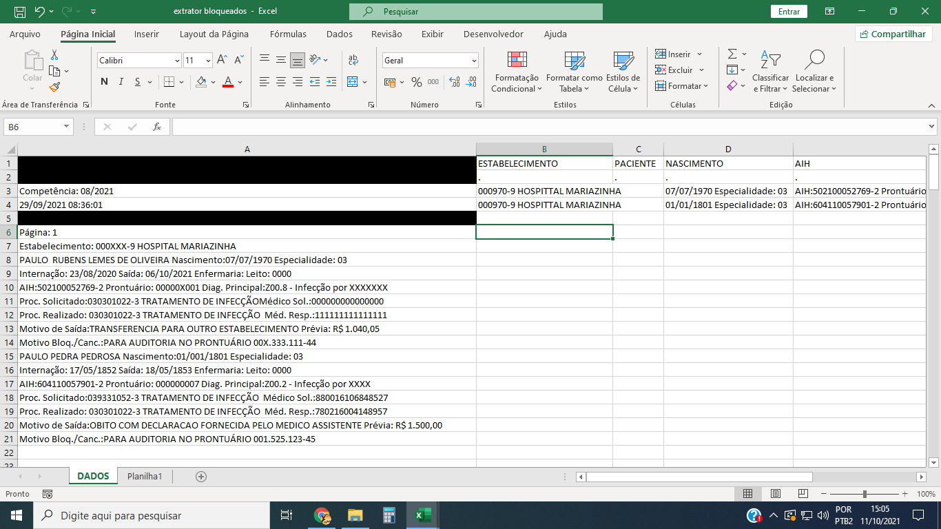

Fonte de extracção
PAULO RUBENS LEMES DE OLIVEIRA Nascimento:07/07/1970 Especialidade: 03
o código acima solicita que seja extraído da fonte de extracção toda a informação que estiver após a palavra "Nascimento:" e ai que esta o problema, eu não quero que, o que esta após a data "07/07/1970" seja extraído também.

Pois é, imagina alguém querendo te ajudar e tendo de refazer toda a sua planilha.
Corrigir código só de olhar não é p/ qq um, ainda mais sem ter como conferir o resultado.
Uma das melhores forma de importar dados p/ o Excel é através do Power Query, mas p/ isso você teria de converter o PDF p/ alguma outra forma de arquivo, isso seria possível?
Os dados poderiam ser acessados através de uma página da internet?
