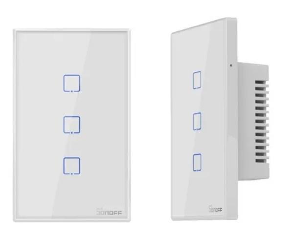

Após uma queda de energia o interruptor simplesmente perdeu as configurações, ou seja, ele liga na energia, porém não se conecta mais pelo wi-fi, não acende nem desliga as luzes pelo touch e não reseta as configurações. É como se tivesse desinstalado o sistema da placa dele e ele não reconhece os comandos. Alguém que passou por isso e saiba arrumar, já achei alguns tópicos no forum com o mesmo problema porém sem solução.

O máximo que pode fazer é o procedimento de reset que deve estar em seu manual.
Pode ter pifado a fonte dele. Ele liga pelo menos?

O que você quis dizer com isso? Ele acende algum led? Estático ou piscante?
Minha experiência com um sonoff queimado, tinha sido a ponte retificadora, relativamente fácil de arrumar.
Enxergo arranjos elétricos possíveis se você só tem iluminação estática s/ nenhuma resposta além disso dele.

Não consigo resetar porque ele não responde ao acionamento do touch, mas ele tem energia sim, liga normal, so não reseta nem liga as luzes que foram instaladas nele.

Mas o meu não está queimado ele liga os leds tudo, porém não responde as funcoes de emparelhamento e acender/desligar a luz

turma aqui deu bom , é o mesmo modelo que o Bruno colocou as fotos, apos queda de energia ele travou não aceita comandos, não escuta o reles acionando.
Solução:
removi a fase dele, segurei apertado a tecla de acionamento da lampada e coloquei a fase, ele meio que resetou, voltou na mesma hora, fiz o procedimento com 2 que já estava pensando em jogar no lixo..   salvou..
