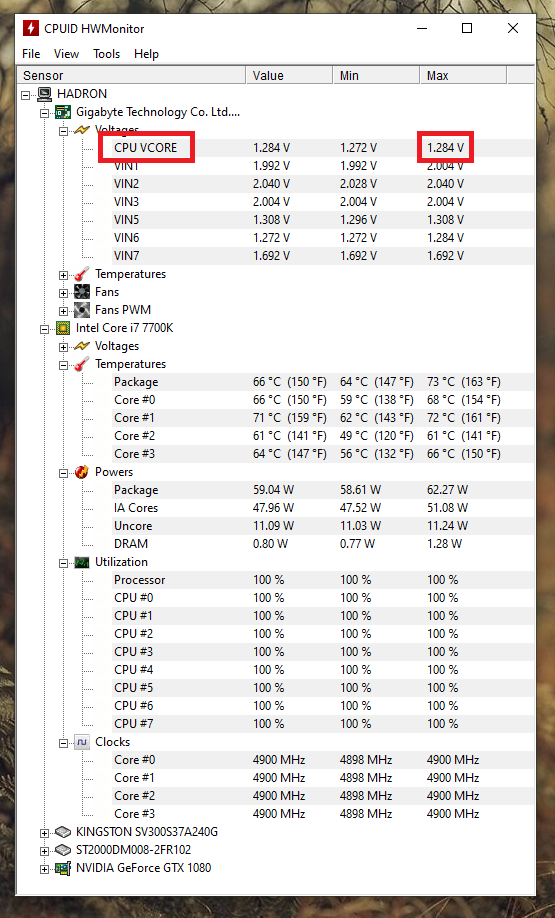

@Diego Both O VCORE está batendo no máximo 1.360 V no HWMonitor, monitorei ele enquanto fazia uma renderização de projeto com o processador.
@Crowl  tá alto. O meu i7-7700k (mesma arquitetura) trabalhava em no máximo 1.280v em 4.9ghz.
Vai na BIOS e procura o Vcore, abaixe ele para 1.280v, faça um teste novamente. Ainda na BIOS, procure o Voltage Calibration e sua para HIGH, para evitar a queda de tensão.
Vá baixando o Vcore aos poucos, veja se você consegue chegar em 1.200v com o Clock máximo de 4.5ghz. E no próximo print posta o Vcore, a temperatura e o clock.

Pra qto foi a temperatura? Qual o clock máximo? você tá usando em stock ou com overclock?
Esse print meu foi usando um WC H55 com duas fans. Consegui baixar mais 10ºC com "Delid".
