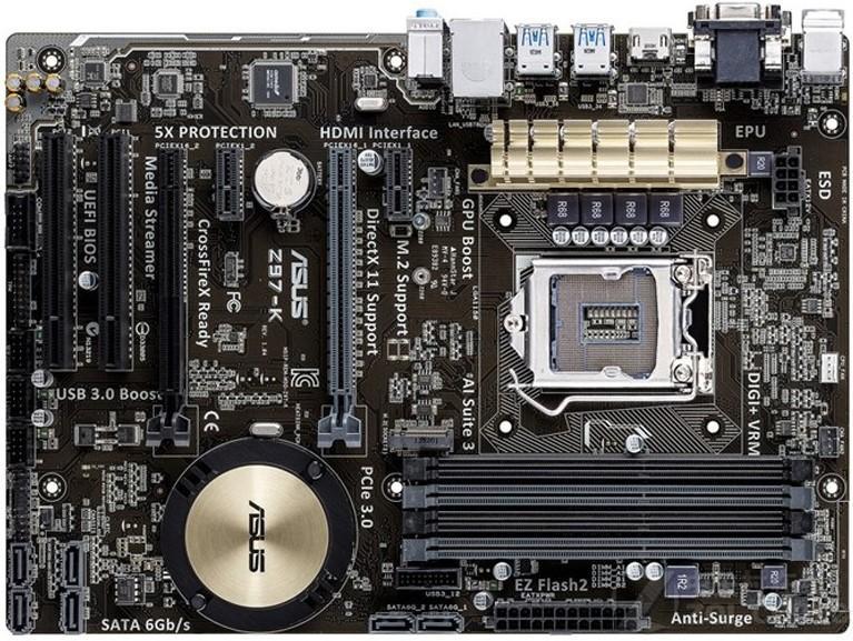

 Olá, atualmente uso um processador i5 4440 em uma placa-mãe ASUS B85m-e e estarei migrando para um i7 4790k, e junto deste upgrade estou pensando em  migrar também para uma placa-mãe melhor. Estou pensando em comprar uma ASUS Z97-K, entretanto vi que esta placa-mãe tem um conector M.2, sendo assim, minha primeira duvida é, esta placa-mãe só possui suporte ao M.2 convencional, ou se eu colocar um M.2 NVMe ele irá funcionar normalmente? A segunda duvida é: A B85m-e suporta tranquilamente um i7 4790k? Pois a mesma só tem 3 vrms se estou certo, além de ter uma simples entrada de 4 pinos para alimentar o processador, sendo assim gostaria de saber se tem alguma problema usar um i7 4790k nesta B85m-e.
 Se alguém tiver a Z97-K e quiser compartilhar alguma dica/sugestão ficaria grato.
 Desde já muito obrigado!
"OBS: Não, eu não quero subir para uma plataforma mais recente. :)"
@Willian C. Falcão Muito furada fazer isso. Tanto esse i7 quanto essa placa-mãe estão séculos fora de linha.
Se vai trocar placa-mãe, pegue um kit novo. Um i3-9100F já tem um desempenho melhor do que esse i7 que você está querendo, e capaz de ser bem mais barato.
Sobre a compatibilidade, é informado suporte a SSD M "Key". Mas não significa que vai funcionar no protocolo NVMe.
https://dlcdnets.ASUS.com/pub/ASUS/mb/LGA1150/Z97-K/E9648_Z97-K_Guide_V2_web_hi-res.pdf
https://forums.tomshardware.com/threads/m-2-SSD-installation-on-ASUS-z97-k-usb3-1-device-not-detected-when-trying-to-install-driver.3298440/
O NVMe é de 2015 pra cá, enquanto a Z97 foi lançada em 2014, mas parece que existe uma atualização de BIOS da ASUS para suporte NVMe, com pode ver nesse artigo.
De qualquer forma, eu não arriscaria usar um kit obsoleto assim.

Muito obrigado pelo ajuda.
