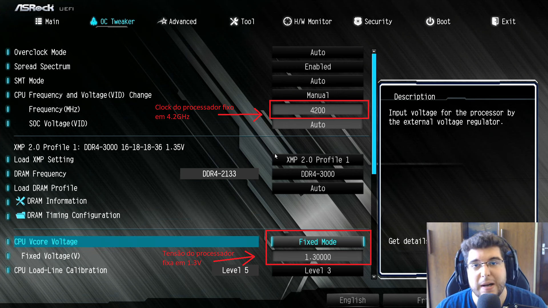

@Pedro Henrique2131 o que vai fazer o undervolt funcionar são unicamente essas opções:
Observe que o cara travou o processador dele a 4.2GHz (4200MHz), isso é meio que um overclock. Você pode usar valores diferentes menores que 4.2GHz, assim conseguirá usar tensões ainda mais baixas. Ali embaixo ele colocou o Vcore em "Fixed Mode" (Modo Fixo) e configurou para 1.3V, mas no seu caso você teria que testar valores menores que esse, pode começar por 1.25V e testando a estabilidade, se ficar estável, pode diminuir mais. Para testar a estabilidade você precisará estressar seu processador com programas específico, se o undervolt ficar instável, seu computador dará tela azul ou reiniciará, mas não se preocupe, é só aumentar um pouco a tensão ou diminuir um pouco o clock que deve ficar estável.
