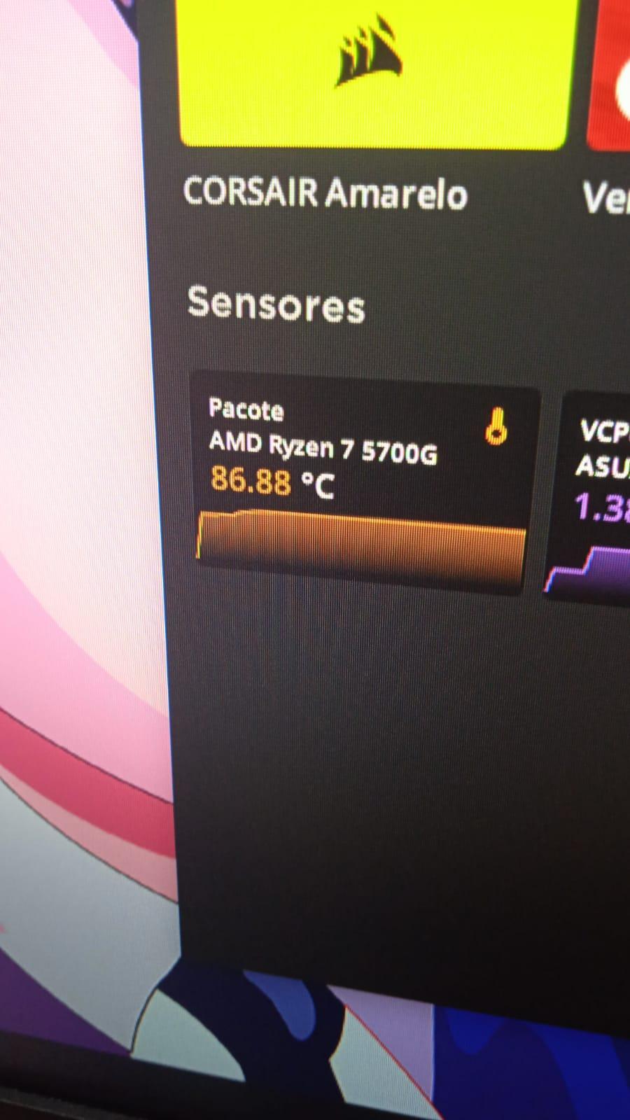

@Shaman93 Realmente, após fazer a atualização da BIOS pela função BIOS Flashback, o processador funcionou e computador deu vídeo. Mas agora surgiu um novo problema, que é a temperatura, após baixar o ICUE foi verificado que sem uso algum no computador, sem nenhum programa ou navegador aberto, estava batendo mais 86 graus, acredito que isso não seja uma temperatura normal para o 5700G né?
27 minutos atrás, gabriel.almeida disse:
Nem um pouco... Ou o programa tá errado, ou o tal técnico (que não teve a ideia de atualizar a BIOS, mesmo que numa placa em que é molezinha...) fez coisa errada na instalação. Veja a temperatura com o Ryzen Master.

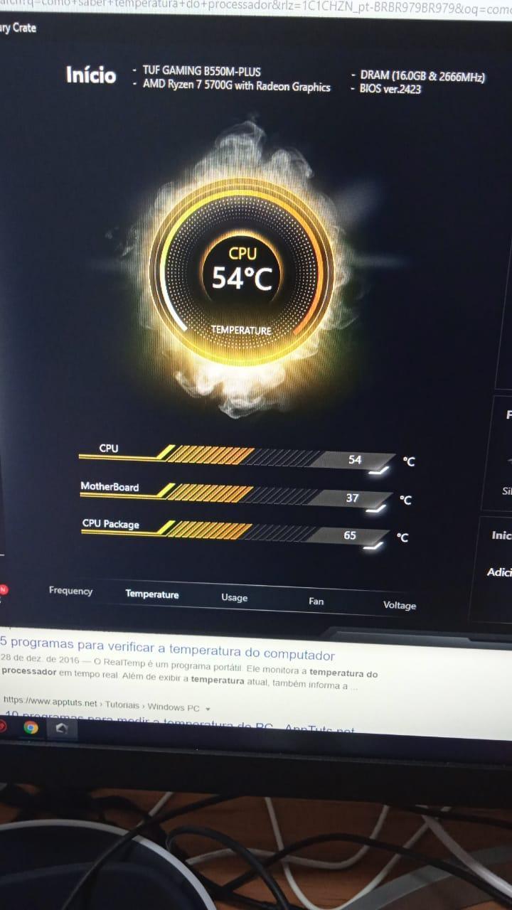

@Shaman93
Meu amigo chamou outro técnico, e ele disse que o problema era que o water cooler estava mal encaixado e estava com pouca pasta térmica, e então após ele aplicar novamente pasta térmica e instalar o water cooler corretamente a temperatura do processador R7 5700G está em uma media de 54 graus, bem melhor que antes que estava entre 86 a 90 graus sem usar nada.
Ao que parece o primeiro técnico que veio da primeira vez não sabia o que estava fazendo ou fez o serviço de qualquer jeito.
OBS: Só não sei o que é esse CPU Package que está 65 graus..
