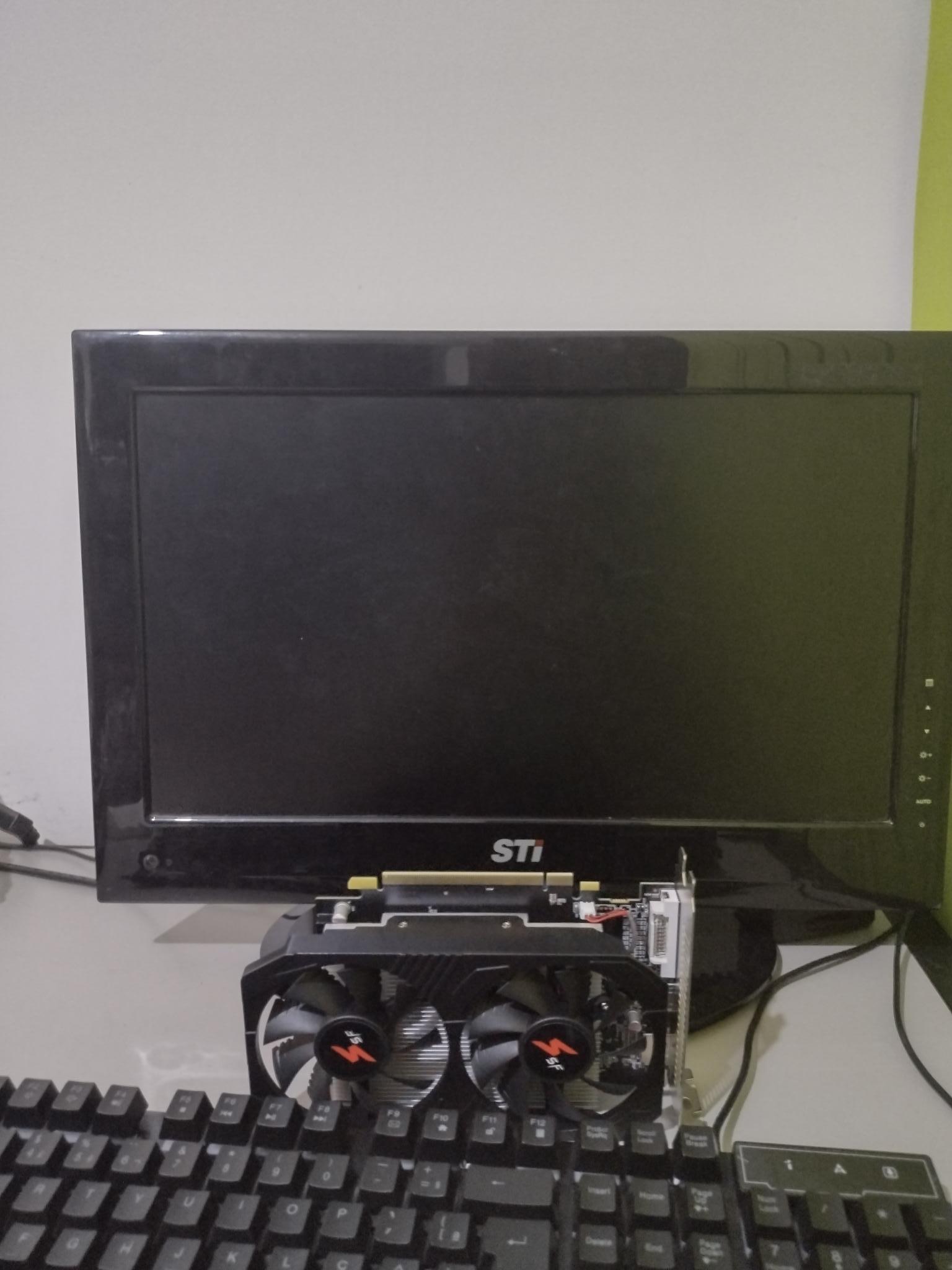

Olá, estou com uma dúvida, recentemente comprei uma rx560 4gb da Superframe e ela aceita somente portas HDMI,DP e DVI. Gostaria de saber se  posso usar um adaptador nessa placa de vídeo.
Meu monitor 19 polegadas "1366x768 60Hz".IMG_20211123_123408598_HDR.thumb.jpg.0685bc627563e1025a288e163caea0ec.jpg

Vale lembrar que o termo certo é conversor, pois ele tem que ser ativo para funcionar, de maneira que somente o adaptador não converte sinal digital para analógico.
