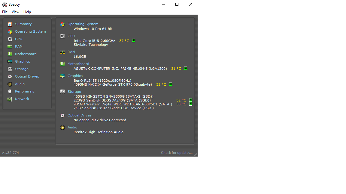

5. Por último, baixe o Speecy clicando aqui. Instale-o, abra-o e efetue uma captura de tela apenas da tela inicial do aplicativo. Insira ela como anexo na sua resposta, junto com os logs.

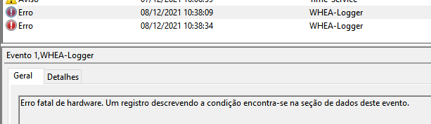

Análise
No Visualizador de Eventos existem duas entradas de erro do WHEA. WHEA é um componente do Windows que reporta problemas de hardware.

A fonte realmente é forte candidata de ser a causa do problema, visto que a C3 Tech não é exemplo de qualidade.
Que eu saiba o WHEA não é capaz de detectar problemas na fonte de alimentação, então deve haver mais um componente com problemas. Não há nenhuma pista de qual seja ele, então teremos que isolar cada um até acharmos o culpado.
