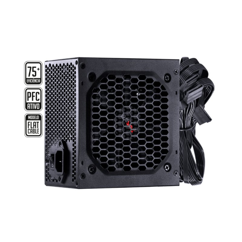

 Sobre o assunto abordado no título, atendi um cliente cuja fonte de seu pc queimou(Seasonic 300w ss-300es), e, por sorte, não levou nenhum componente de seu pc junto. O meu cliente acabou adquirindo uma fonte PcYes, modelo Spark de 600W, e, como apresentada em seu modelo, ela possue um cooler posicionado na sua parte superior, porém, o meu cliente está, no momento, usando um gabinete da cce, que, se não me engano, é do modelo P62, cuja fonte é posicionada na em sua parte superior traseira, ele não planeja comprar um novo gabinete no momento, e pretende colocar a sua nova fonte virada de cabeça para baixo, no mesmo gabinete, o que pode prejudicar o funcionamento de todo o sistema, já que o fan do cooler "sugaria" o ar quente, e usaria o mesmo para refrigerar seus componentes, podendo causar não só um superaquecimento(que é o que mais me preocupa no momento), mas também podendo diminuir a vida útil da fonte. Então, eu gostaria de saber o que pode ser feito nessa situação, e, desde já, agradeço por qualquer resposta.

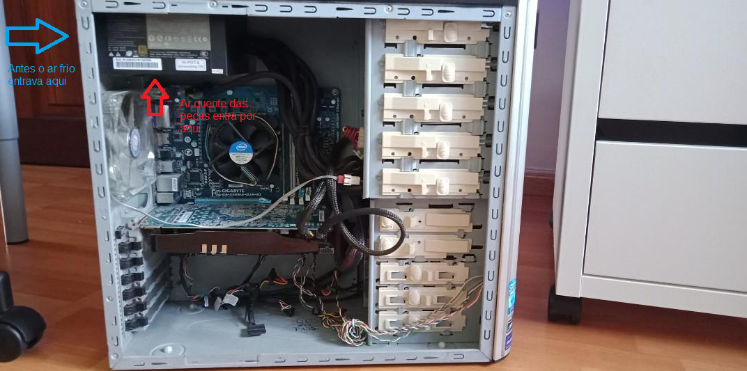

A fonte que ele diz tem um FAN embaixo, enquanto a antiga fica pra fora do gabinete.
A dúvida dele (eu acho) é que, a fonte antiga tem um FAN pra fora do gabinete, onde ela não pega o ar quente das peças internas, enquanto a fonte nova tem um FAN direcionado pra baixo, dentro do gabinete.
Daí, ele quer saber o que pode ser feito, para a fonte não pegar o ar quente das peças internas.
OBS: errei na ilustração, no caso da fonte antiga, a FAN não puxa o ar frio, e sim tira o ar quente de dentro.

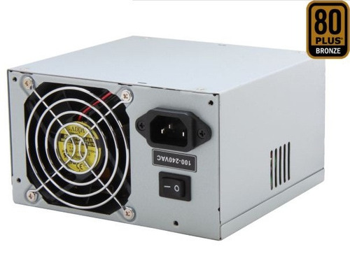

A fonte antiga possue um cooler próximo á conexão do cabo de força, o cooler, nesse padrão, é usado como exaustor.
a fonte nova possue um fan de 120mm, e o mesmo fica "deitado" em relação á fonte antiga.
O ar sempre vai pra fora, pois, o conceito de fontes mais modernas é puxar o ar que está fora do gabinete, e usa-lo para resfriar os componentes da própria fonte, mas na situação atual, a fonte acabaria usando o ar quente que vem da CPU e de outros componentes, esquentando a fonte.

O problema é que, por ser um gabinete antigo, a sua parte superior é completamente fechada, mas, agradeço pela informação de qualquer forma, porém, ela me gerou uma dúvida, a fonte pode ser instalada na sua posição normal(com o fan para cima), mesmo a parte superior do gabinete sendo completamente fechada? Isso não causaria nenhum problema?

Sim, a questão é exatamente essa, não consegui mostrar uma referência correta, já que estou usando meu celular no momento, me desculpe por este erro.
