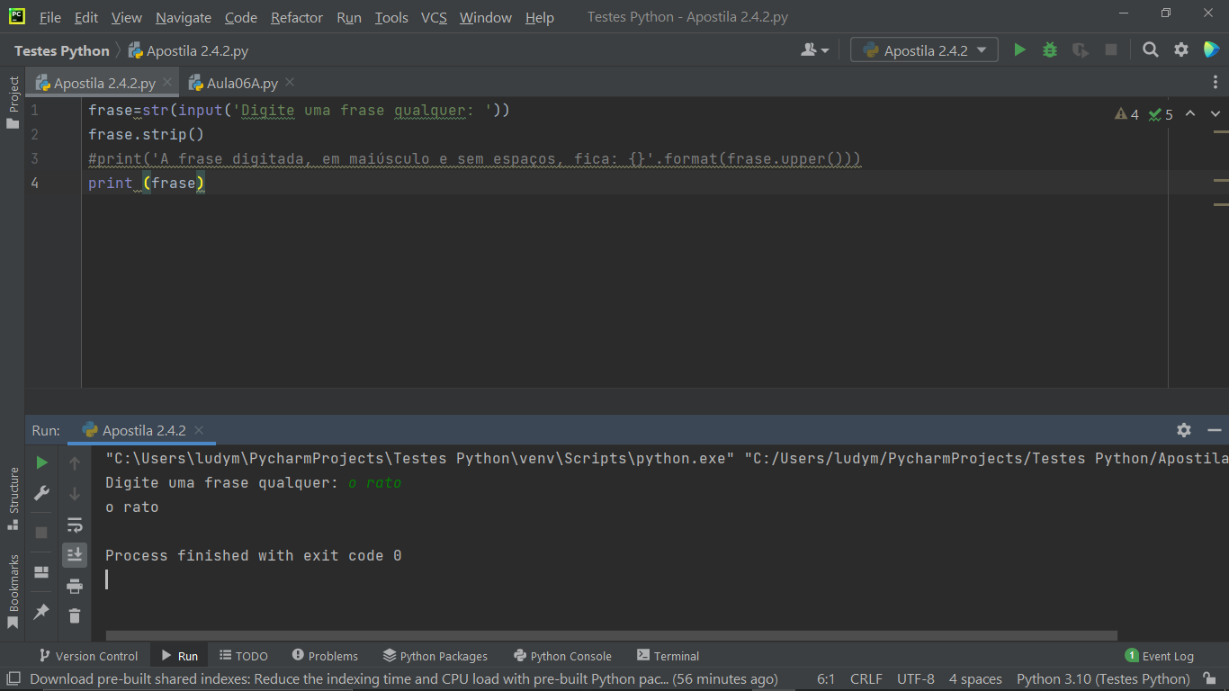

Oi gente, tudo bem? Esse é o meu primeiro post aqui, sou super iniciante na linguagem Python e estou fazendo exercícios a fim de melhorar meu desempenho.
Porém me deparo com uma questão de uma apostila que é assim:
2 - Escreva um programa que solicite uma frase ao usuário e escreva a frase toda em maiúscula e sem espaços em branco.
Eu consegui deixar todas maiúsculas, foi bem fácil. Porém, não consegui retirar os espaços em branco com o comando strip(). Alguém já usou o mesmo e que saiba me ajudar, por favor?
@Leucosia Remova a barra (\) no fim da linha do input e faça indentação correta como no seu primeiro post, veja a mensagem de erro.
A função replace vai retornar a nova string, então você tem que atribuir novamente ou mostrar assim,
frase = str(input('Digite uma frase qualquer: '))
print(frase.replace(" ",''))
@Midori Realmente o erro era por conta da indentação e sua solução de colocar:
deu certo também. Muito obrigada pelo retorno!!
