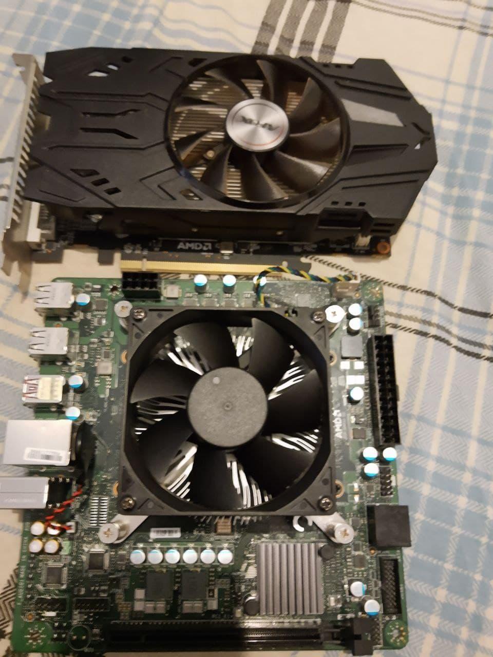

Saudações!
Recentemente, terminei trocando meu Ryzen 1600af por um amd 4700s. O problema é que, além de vir com um sistema de refrigeração tenebroso, ele nem remotamente lembra os padrões de mercado para furação.
Dito isso, de primeira o mesmo atingia mais de 100c e derrubava levemente o clock(3,6 base) para até 3,2. Troquei a pasta térmica por uma safada(nunca senti falta de uma melhor até agora), fiz testes e até consegui colocar a ventoinha do wraith stealth nele, contudo, ficou no mínimo tão ruim quanto.
Mexendo um pouco mais, acabei conseguindo reduzir a temperatura um pouco, mas ainda é o caso de lutar muito para ficar no clock base durante testes, atingindo 80 alto ou 90 baixo em pequenos momentos de uso regular.
Gostaria de saber se alguém saberia uma maneira de melhorar tais temperaturas. Meu gabinete já possui 6 ventoinhas de 120mm com o fluxo correto, então isso não tem como melhorar mais.
Vale a pena investir pesado numa pasta térmica mais agressiva? Não parece existir opção quanto a trocar o minúsculo dissipador, nem de ventoinhas 80-92mm que sejam boas(as melhores parecem focar mais no ruído que no fluxo).

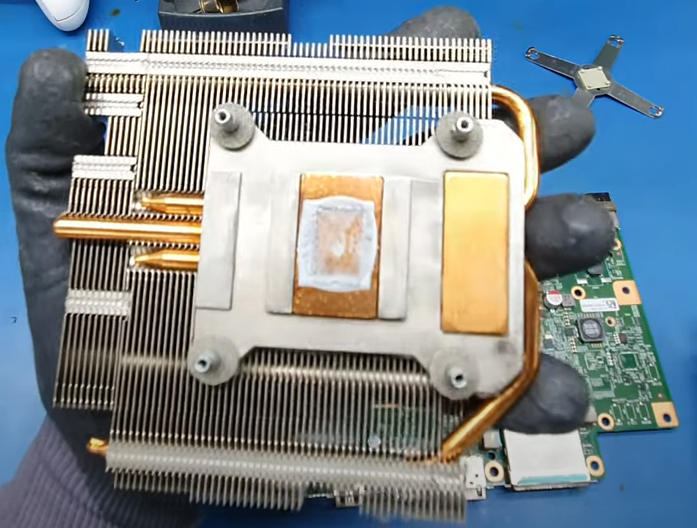

@vaguiner Mano será que os dissipadores dos consoles de nova geração não encaixam nele? porque pelas imagens é bem parecido o encaixe
(Printe tirada desse vídeo do canal BGA TECH)

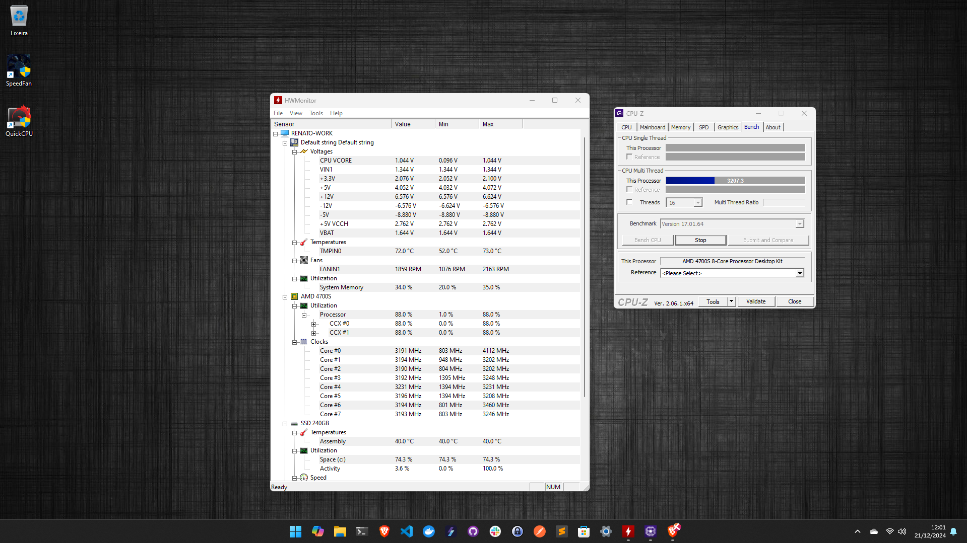

Aqui está ele funcionando em 100%. A temperatura não passa dos 73ºC.
Se notarem a frequência dos cores, podem ver que na média está nos 3200 MHz. É nisso que deve ser mexido... e é na BIOS.

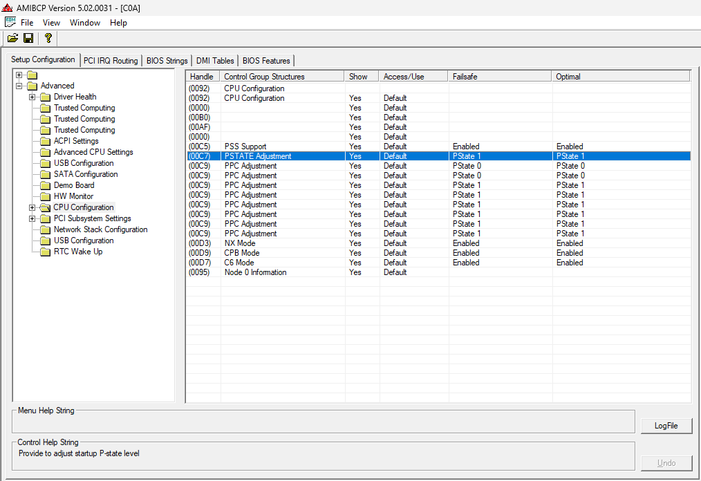

Depois de religar o computador, o Windows iniciará normalmente. Baixe então o programa AMIBCP 5.02https://bittenttion.com/programs/amibcp/
É por ele que vamos mudar a configuração da BIOS. Inicie o programa e abra o arquivo C0A dentro da pasta da BIOS.
OBS.: Por precaução, fiz uma cópia deste arquivo (C0A_bkp). Caso algo dê errado, pelo menos há um backup da BIOS original.
Com isso, vá em Advanced > CPU Configuration. É esse o ponto que não aparece na BIOS.
Chegamos no ponto onde mudar: PSTATE é uma sigla para Performance State. Ela começa em 0 (maior performance), e para cada numero da sequencia, vai diminuindo a performance.
(uma explicação sobre isso: https://sempreupdate.com.br/linux/tutoriais/o-que-e-p-state-dos-processadores-amd-Ryzen-que-vem-causando-problemas-no-linux-kernel/)
Por padrão, todas as configurações de PSTATE Adjustment e PPC Adjustment vem como PSTATE 0.
Então, mudei as que consegui para PSTATE 1.
Grave as modificações no arquivo C0A e faça novamente a atualização da BIOS.
Quando iniciar novamente, verá que o clock ficará nos 3,2GHz. Você conseguiu resolver o problema de superaquecimento desse 4700S do mal kkkkkk
