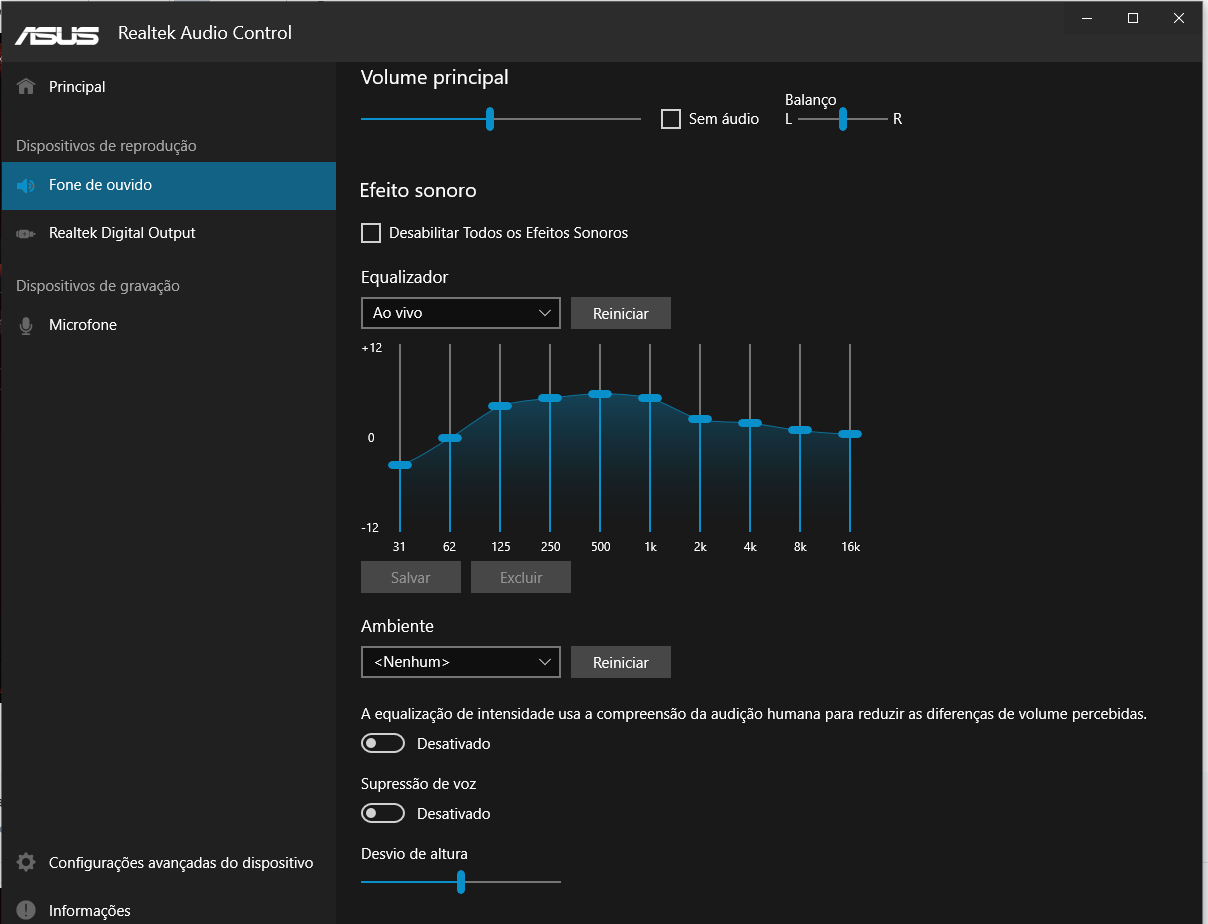

Desde que eu formatei meu computador, não consigo encontrar o o gerenciador de audio SupremeFX, que é este da primeira foto, ele veio instalado quando eu comprei o pc da pichau, já tentei desinstalar e atualizar os drivers realtek high definition audio, já procurei em fóruns, gringos mas não consegui baixar de jeito nenhum.
já tentei baixar diretamente deste site aqui, mas não é o mesmo programa da primeira foto.
Tentei procurando no site da ASUS e atualizando os drivers da minha placa-mãe e também não funcionou.
No momento eu uso o realtek audio control, que é este da terceira foto, mas eu realmente queria o SupremeFX, se alguém puder me ajudar eu agradeço.
@Pablo Arthur Não entendi o que você deseja. Se bem entendi o supreme fx é só uma firula que muda o front end do driver original realtek. Se instalar o driver realtek completo de uma versão que não fique apresentando problemas no W10 (a R2.82 é problemática) aí terá acesso a exatamente as mesmas funções desse supremeFX, só que com a interface da Realtek.
Esse programa da ROG não faz nada com o hardware, não acrescenta funções, só enfeita assim como tem drivers customizados com telas da MSI, ASUS, Gigabyte, Dell, etc.
Se quiser o driver que funciona perfeitamente no W10 com a interface completa, ele é o R2.81: https://www.techspot.com/drivers/driver/file/information/18084/
Se sua placa-mãe realmente tiver algum diferencial em relação ao áudio e precisar desse supremeFX para funcionar, então você baixa ele no site da ASUS, na parte de drivers da sua placa-mãe, em utilidades salvo engano.

Isso é basicamente um reskin do painel de controle realtek.
@WOZ Dods mesmo sendo só uma reskin, ele tem algumas diferenças que na minha opinião eram bem vindas, como forma de icone pequeno na barra de tarefas que ajudava para abrir mais rápido. Mas realmente além disso ele não é muito diferente do realtek control.
@Pablo Arthur Esse ícone o realtek também oferece, mas não nas versões bugadas. A versão que lhe passei tem isso e é a que uso no meu PC e nos dos meus clientes.
Como disse, é só reskin. O problema é a versão R2.82 que você não consegue rodar o control panel de jeito nenhum, pois fica integrado à interface do W10.
