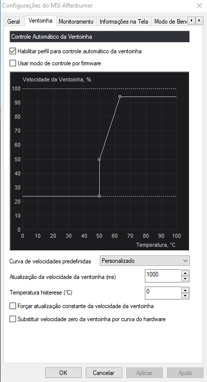

@Moisés2605 beleza vamos lá, essa é uma placa bem ''esquentadinha'', como você falou no comentário seu gabinete não é tão bom assim, invista e um gabinete com um bom airflow com passagem de ar na parte frontal/superior, coloque de 4 a 6 fans(vai depender do modelo do gabinete) por enquanto q tu não compra o gabinete vou te passar uma curva de fan, testa e vê se melhorar essa temp... da uma olhada nessa vídeo

Se 95°C for o pico no hotspot, ao meu ver está OK. Mas faça o que nosso amigo @@LOKA1BR mencionou, configure as curvas no MSI Afterburner.
