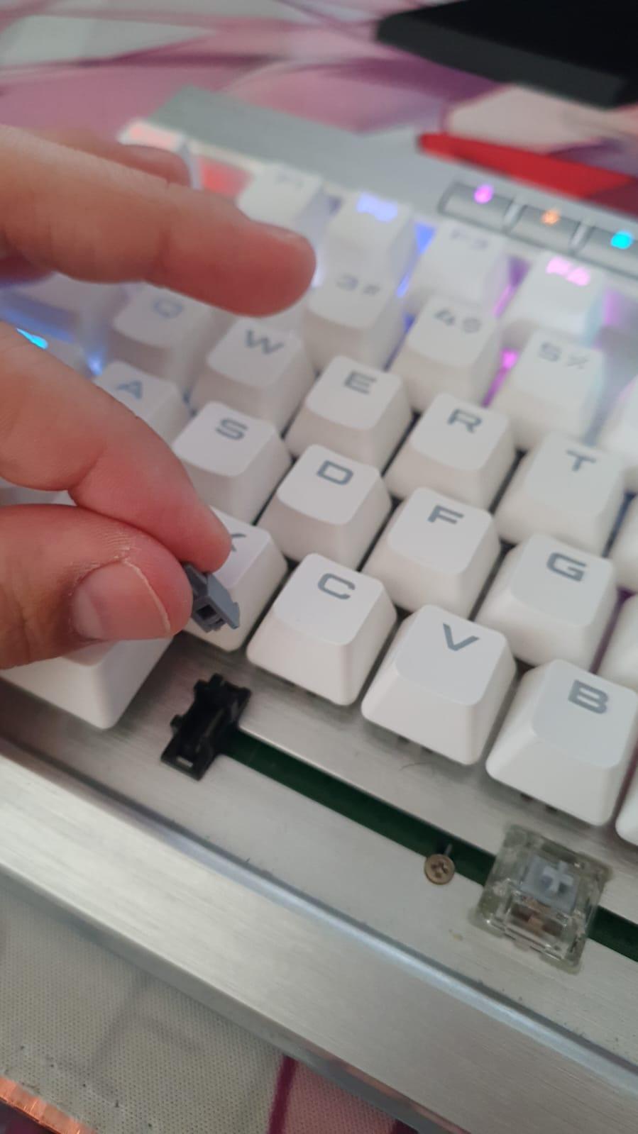

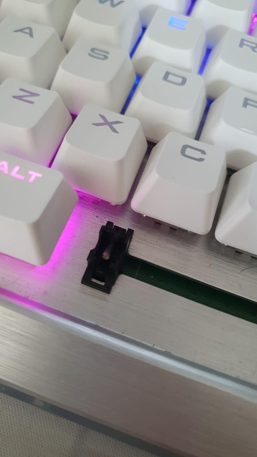

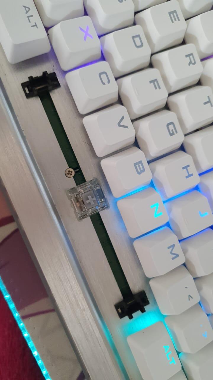

ao eu retirar minha barra de espaço saiu 2 pecinhas que o prendiam, agora minha barra de espaço está bamba e eu n  sei como encaixar isso novamente por causa de um ferrinho que tem ali dentro.
eu preciso encaixar a entrada da pecinha o ferrinho mas n sei como, alguém me ajuda pf. meu teclado é o k70 da corsair

Esses estabilizadores estilo Cherry, quando saem dessa forma, geralmente apenas conseguem ser montados de novo removendo a solda do switch da tecla e os retirando do chassi, isso se não houverem quebrado.
Sugiro acionares a garantia, caso ainda esteja em período de troca.
