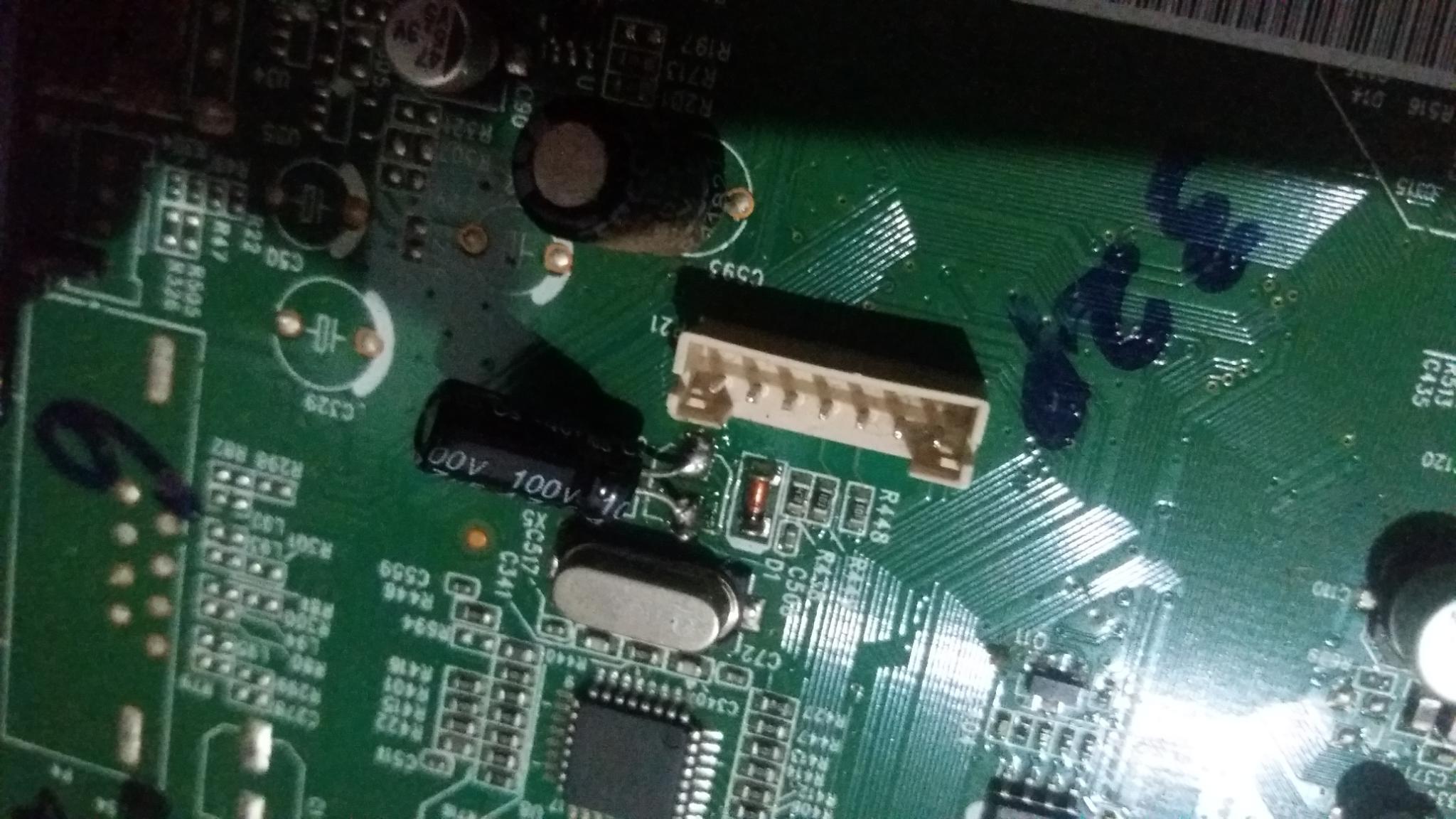

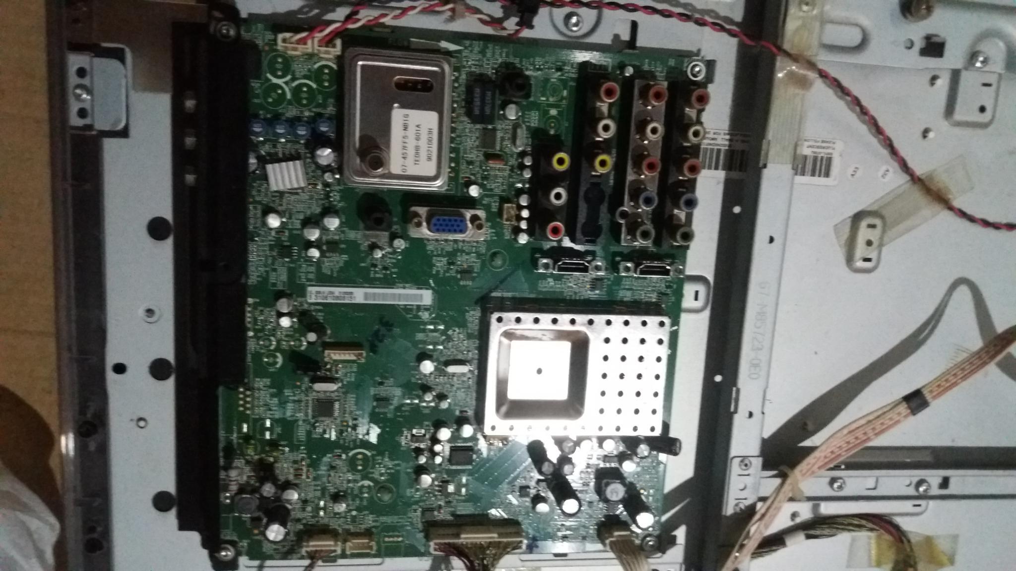

Olá pessoal! Ganhei essa TV lcd da philips, que estava com o seguinte defeito: ao colocar na tomada e pressionar o power ela não mudava nada no led vermelho, e mas nada além. Fui e andei pesquisando, e um defeito comum desse modelo, é o capacitor c474 da placa principal secar. Troquei-o. Agora ela só liga o led e desliga ao pressionar o power. Outra coisa que encontrei,  ao pressionar o source e o volume + ela liga e funciona. Só que ao tirar da tomada ela volta ao estado anterior. Se deixar na energia pode-se ligar e desligar normalmente, mas acho que isso deve ser um tipo "modo de segurança" se não estiver enganado. O que poderia estar ocorrendo, de fato?

@Luan Victrolas.Fiz o que disse, e bem, ela funciona, até liga pelo controle, mas ligando pelo botão, continua na mesma história de antes. Já que dá no mínimo para usar ainda vou deixar assim, meio puxado o preço, mas pelo jeito é a placa mesmo.
