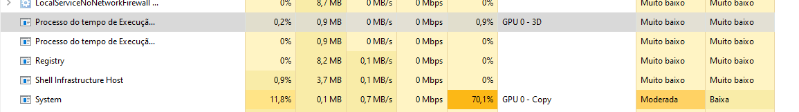

Tem 3 processos no meu gerenciador de tarefas que usam minha GPU sem ter nada aberto, processo System, csrss.exe e ntoskrnl.exe, mas não são todos juntos ao mesmo tempo, ainda n identifiquei quando um puxa mais que o outro, não estou conseguindo ter desempenho nos jogos, já realizei testes no Malwarebytes, tinha alguns, mas mesmo sem nenhum no pc, continua, então não acho que seja um malware.
(to editando aqui, porque acabei de perceber uma coisa, eu abri um jogo e na tela de dar start já está travando muito e quando dou alt + tab sem sair do jogo ainda, com o gerenciador aberto, consigo ver que o system está puxando e está apresentando lentidão no meu jogo, em torno de 0-7fps, e quando eu saio pra area de trabalho, o uso da GPU abaixa tanto no system quanto no jogo, a segunda print é quando estou jogando um jogo mais leve, 2D ele puxa de outro, e bem menos porque o jogo é muito leve, tipo Tibia.)

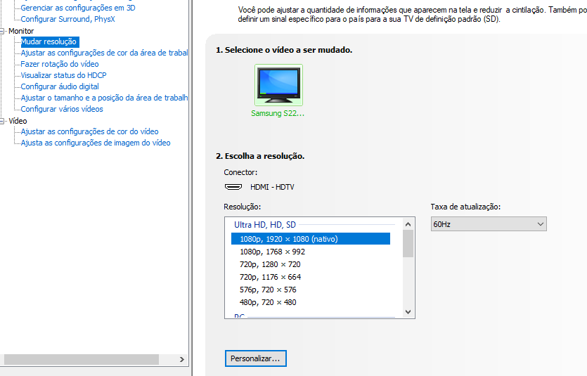

De onde vem o vídeo do monitor, do adaptador básico da Microsoft, da GPU integrada ou da dedicada? Se vier da dedicada, ela provavelmente está tendo que transmitir imagem para o monitor ao mesmo tempo em que cuida de outros processos gráficos... mas, se não for isso, tá estranho mesmo.
Tem algum programa aí como Photoshop, Premiere, etc., aberto em segundo plano? Esses programas puxam mais da GPU.
2 horas atrás, RonaldoDuarte11 disse:
não tem nada pesado assim, apenas programas lightshot e discord, o vídeo do monitor ta via HDMI na placa de vídeo, mas ja estava assim antes de eu formatar, então n acredito que seja esse o problema, porque eu coloquei SSD, e instalei windows e estou usando o antigo HD como armazenamento, e isso está muito estranho, pois os jogos que eu jogo, antes de formatar, o league of legends não puxava mais do que 30% de gpu, sempre menos, igualmente pra cpu, agora ambos os dois estão em 100%, porque o system ou um dos outros processos estão puxando muito.
