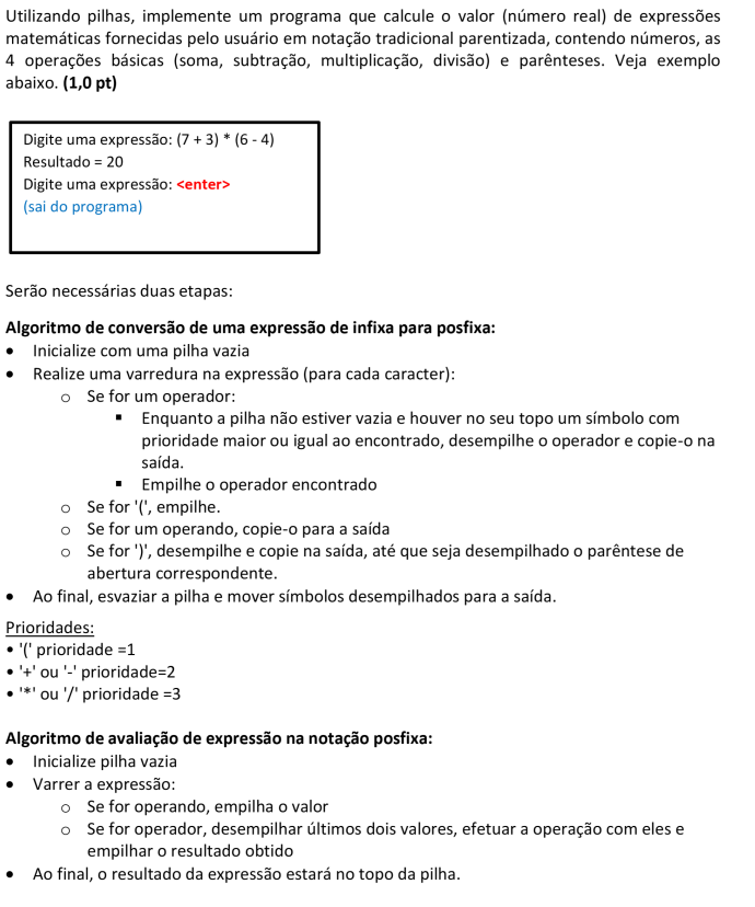

Bom dia gostaria de algumas dicas sobre como fazer um exercício sobre pilhas.
Exercício pede para que eu escreva uma expressão e logo após mostrar o resultado.
Exemplo: Digito a expressão: (5-2)*(9+1)
                Imprime Resultado: 30.
Regras do exercício:
Iniciar com pilha vazia; Realizar uma varredura na expressão para cada caractere caso seja um operador (Enquanto a pilha não estiver vazia e houver no seu topo um símbolo com prioridade maior ou igual ao encontrado, desempilhe o operador e copie-o na saída). Empilhe o operador encontrado.
Se for "(", empilhe.
Se for um operando, copie para saída.
Se for ")" desempilhar e copiar na saída, até que seja desempilhado o parêntese de abertura correspondente.
Ao final, esvaziar a pilha e mover simbolos desempilhados para a saída.
Prioridades:
"(" prioridade 1;
"-" ou "+" prioridade 2;
"/" ou "*" prioridade 3;
 No final o resultado da expressão estará ao topo da pilha.
Olá, tudo bem? Espero que esteja bem!
Sendo um exercício, o melhor é responder somente com os auxílios existentes no livro|apostila|apontamento|páginas eletrônicas ou aplicativo com conteúdo que antecede o exercício e esse enunciado está confuso (pelo menos para mim).
Veja
9 horas atrás, Lipeco disse:
O que é saída nesse contexto? Desempilhar e copiar, separadamente, parecem duas funções e a última expressão (copiar na saída) faz-me pensar em escrever no terminal ou qualquer outro destino de saída, daí o motivo da confusão porque o resultado (outputs) é como sugeriu baixo:
Existem duas linhas para entrada e saída.
Logo
Construa sua TDA Pilha conforme o apontamento|livro do exercício que em tese tem as dicas-instruções para conseguir uma interpretação|compreensão desse enunciado.

Eu estou com dificuldade de na hora da conversao, pegar a expressão digitada inicialmente automaticamente.
Eu faço o seguinte , primeiro digito a expressão =  a*(b+c)*(d-g)*h, utilizo ela como exemplo, digito a Infixa, aí o programa me diz se está escrito corretamente , abrindo e fechando os parenteses..
Mas o problema começa quando eu vou converter, não consigo pegar essa expressão, eu tenho que digita-la de novo a*(b+c)*(d-g)*h, aí quando eu digito ela converte certinho para abc+*dg-*h*, utilizo essa expressão como teste.
Deixei anotado no código, se alguém puder dar uma ajuda, agradeço.
