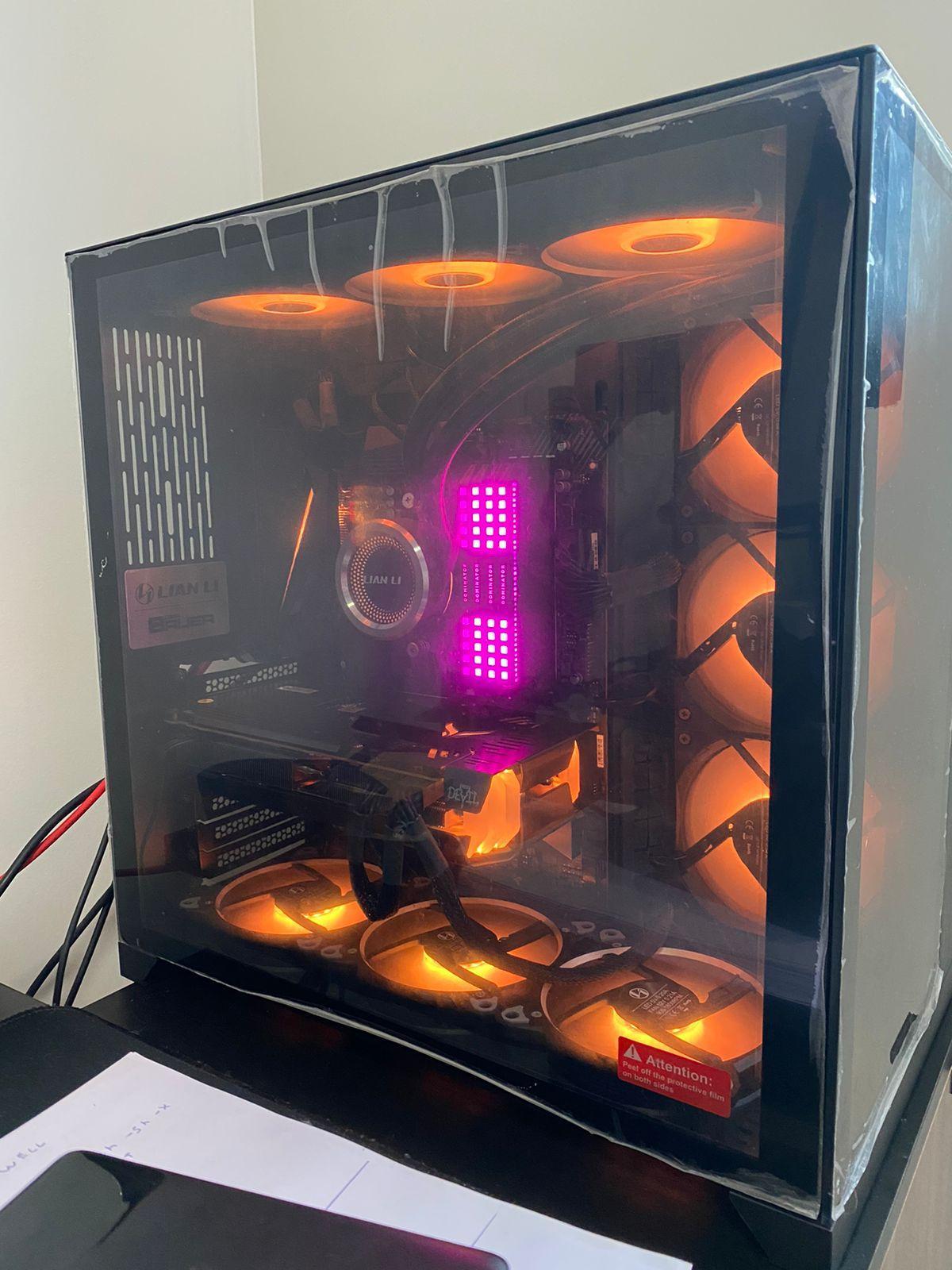

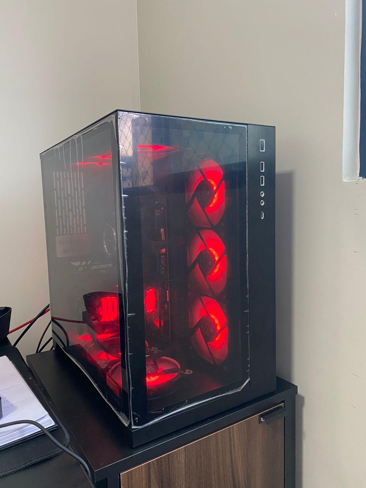

cara eu tenho um 5800x com uma x570 aorus pro e um wc lian li 360 e estou com mesmo prob a temp dele chega em 90 jogando eu possuo um gabinete lian li dynamic.
eu fiz algumas coisas aqui que podem te ajudar:
- coloquei o watercooler na parte lateral(frontal) antes era na parte superior.
- tenho 3 ventoinhas em baixo jogando ar para dentro
- tenho 3 ventoinhas na parte superior jogando ar para fora
- ajustei o pbo, o melhor ajuste aqui que tive foi deixar ele apenas ligado e colocar o offset do vcore em -0.05
edpois desses ajustes a temperatura não diminuiu muito mais atea gora o max que tive foram 88 graus e o pc não deliga mais por questão de temp e tambem ganhei bem mais performance agora o processador chega em 4.8 antes ele ia no max a 4.5.
Uma coisa que percebi na foto que voce enviou e que seu bloco do wc esta na parte de baixo do gabinete tenta colocar ele para cima assim o ar fica no bloco. Seu prob pode ser ar na bomba.
eu deixei assim meu setup:
