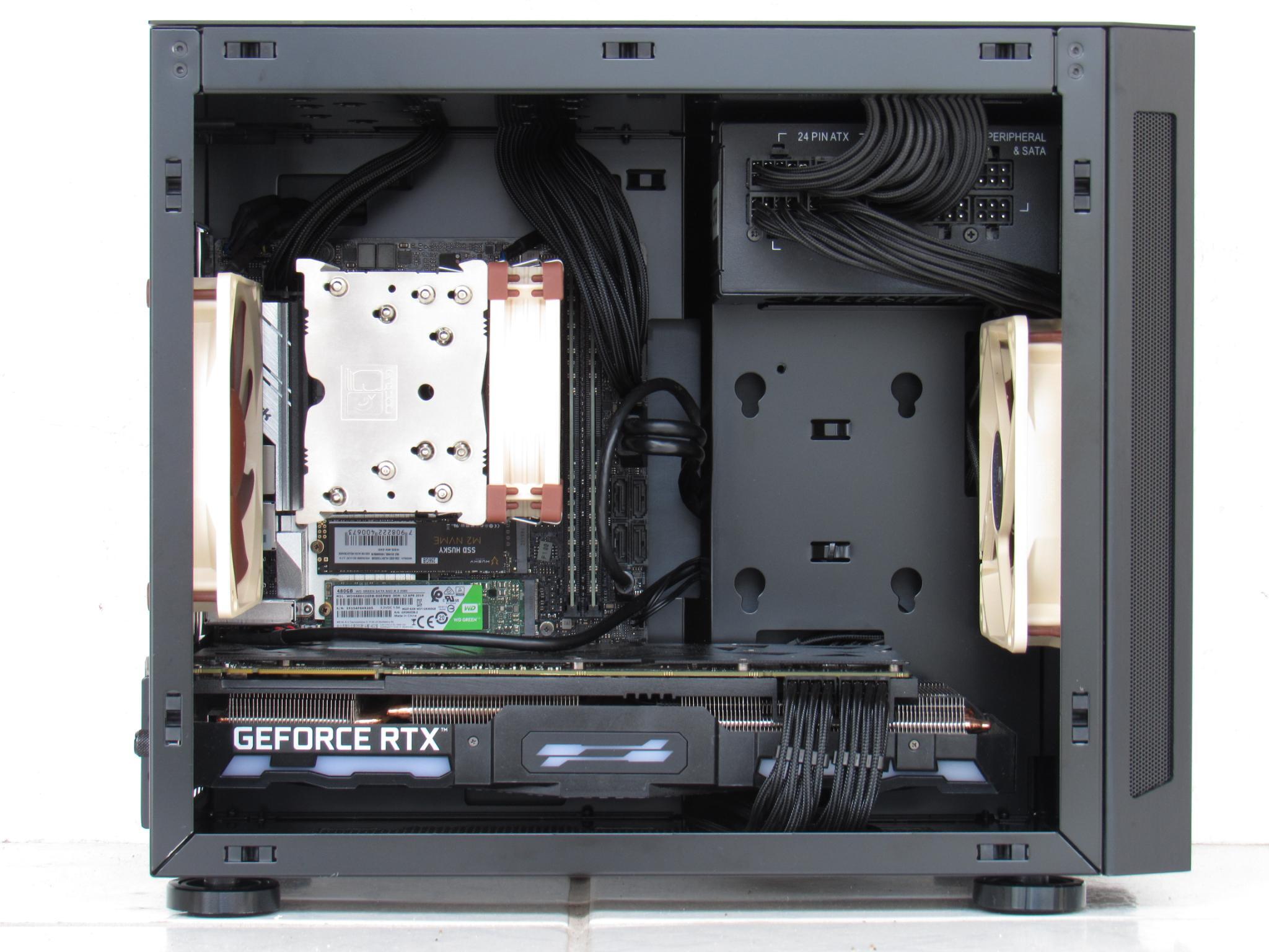

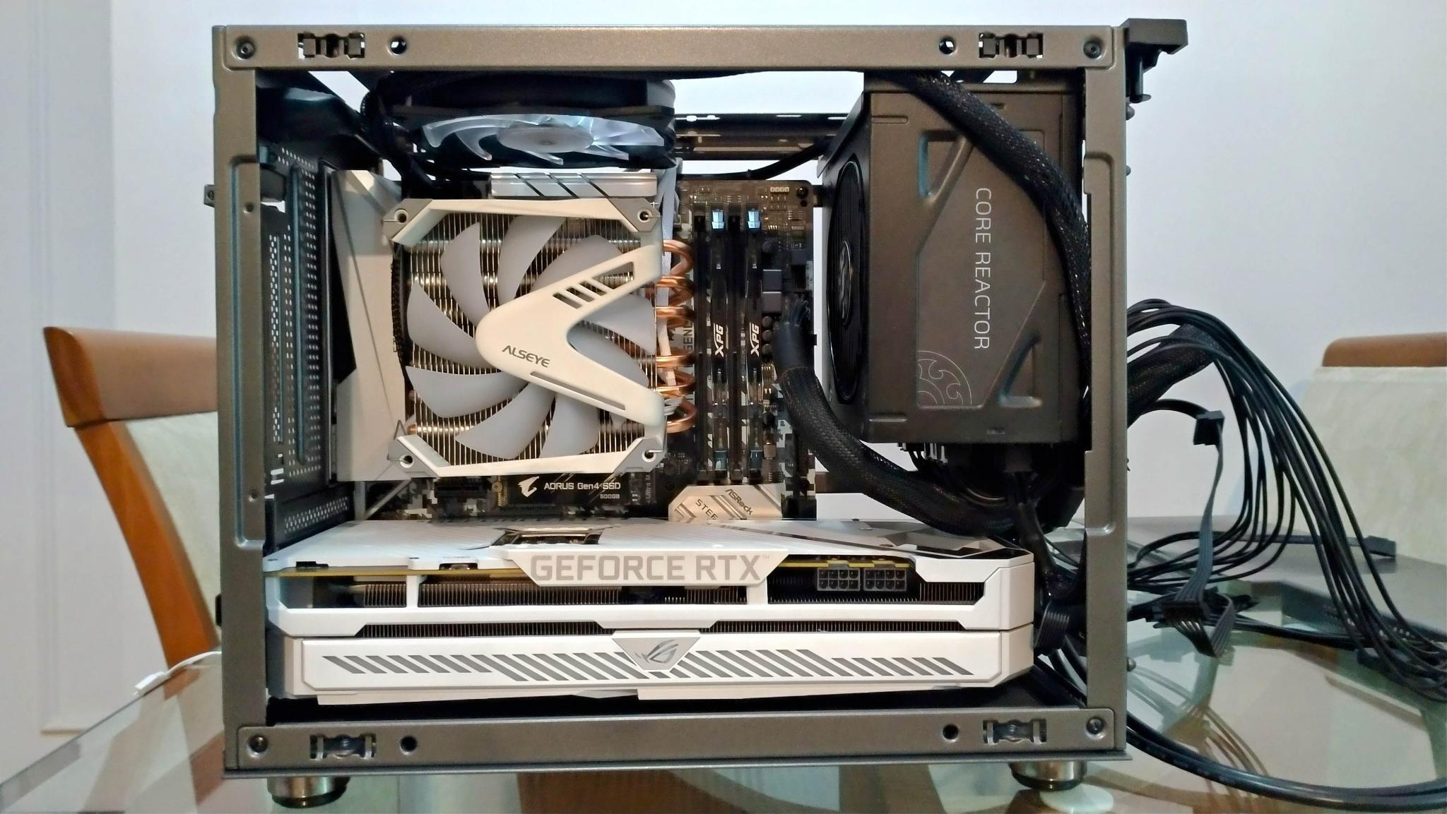

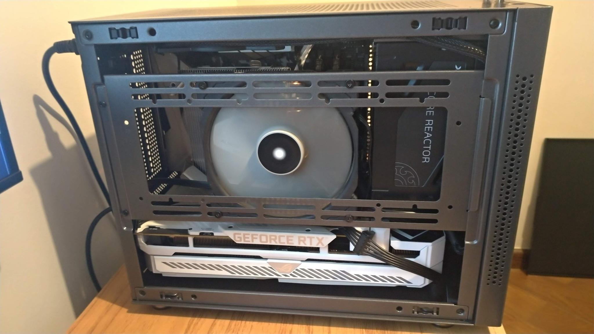

Aí vai algumas sugestões...
NCase M1
Lian Li TU 150X
Cougar QBX
NZXT H200
NCase M1 (com o suporte lateral para FAN)

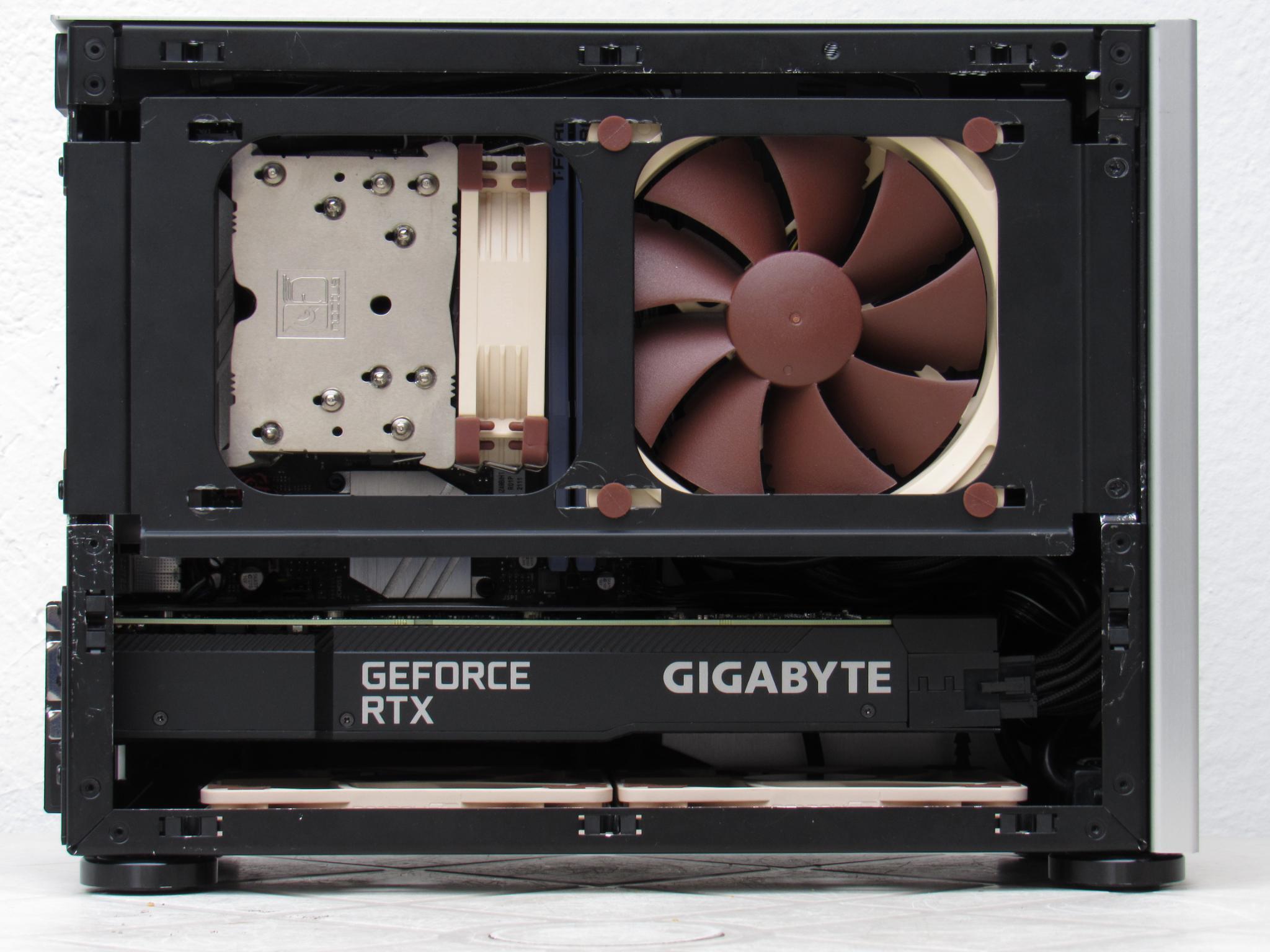

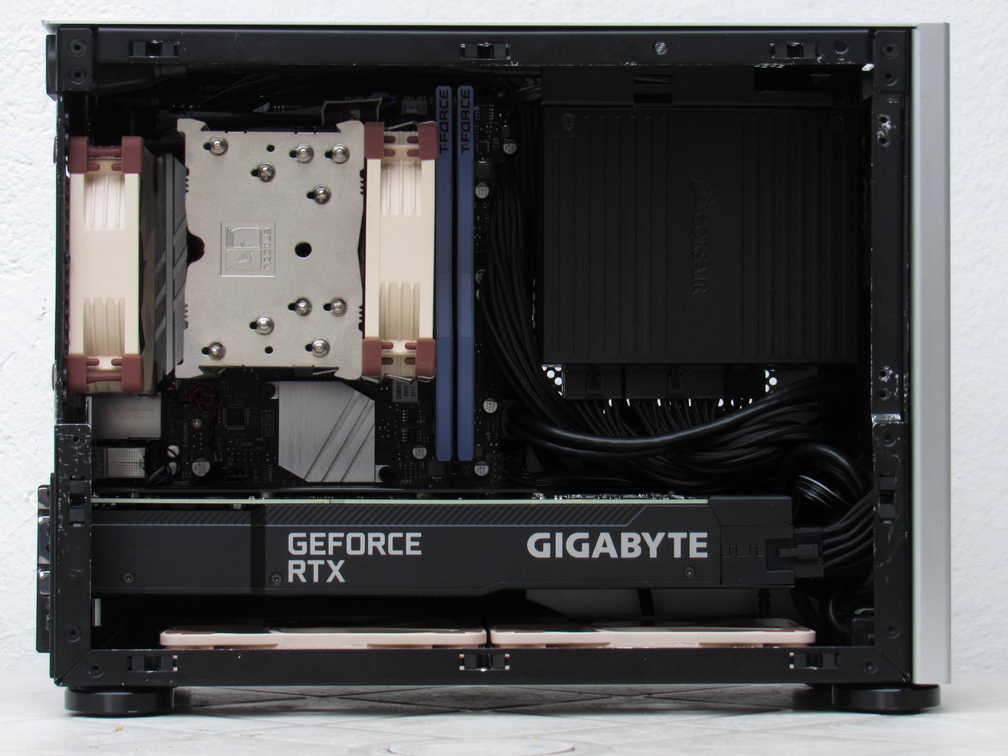

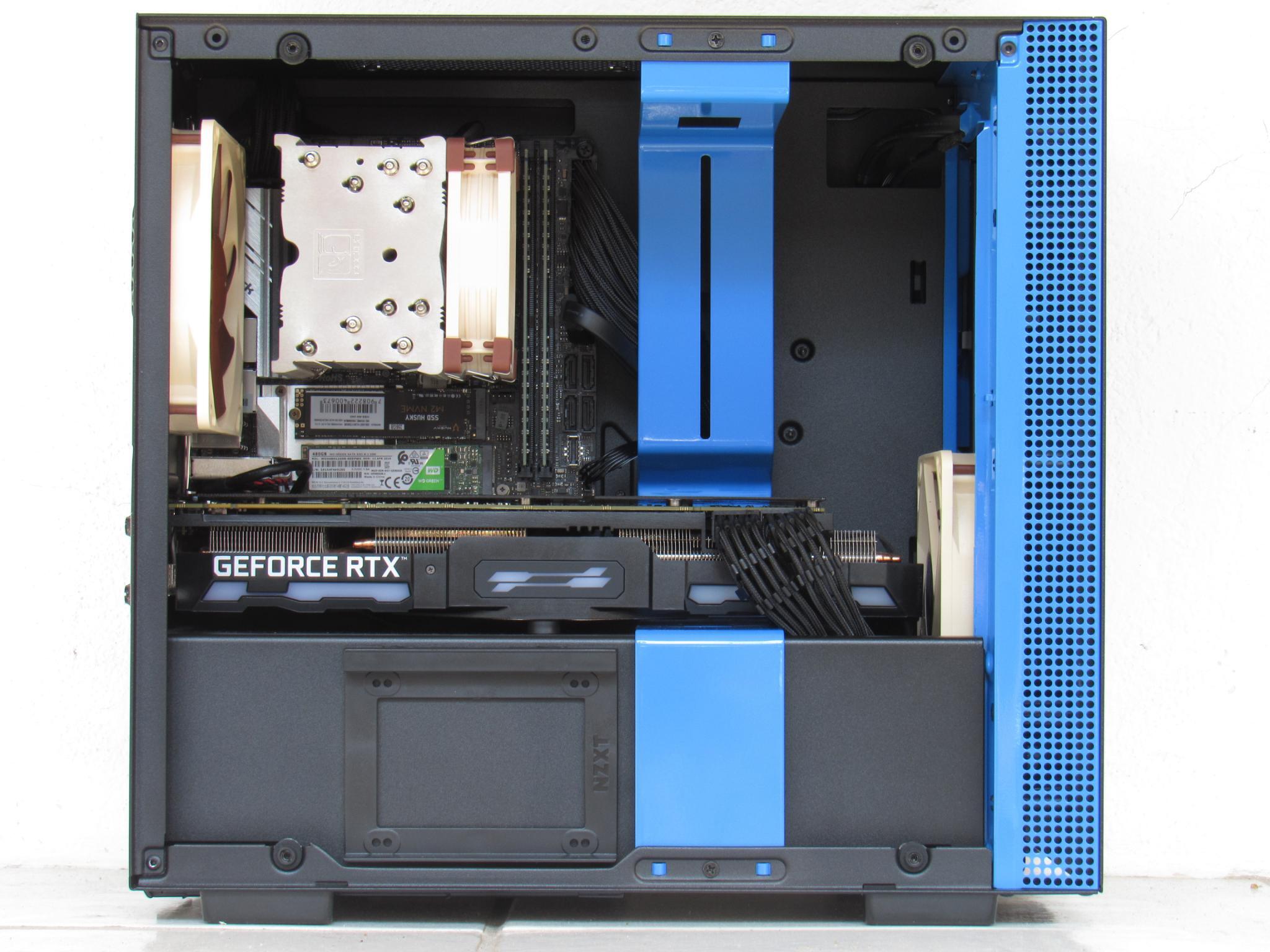

São todos de setups que eu tive, sendo que o NCase M1 é o meu setup atual com as seguintes especificações...
Placa de Vídeo GeForce RTX™ 3080 TURBO 10G (rev. 2.0), GV-N3080TURBO-10GD-REV2.0
Gabinete NCase M1 v5.0 Prata, NCE-M1ENC-V61-BB-TW1A (comp: 332mm, alt: 250mm, larg: 160mm)
Placa-Mãe Biostar Racing Z490T-Silver, Chipset Z490, Intel LGA 1200, MiniITX, DDR4, IZ49BIHT-R01-BS210X
Processador Intel Core i7-11700F 11ª Geração, Cache 16MB, 2.5GHz 4.8GHz Turbo, LGA1200, BX8070811
memória (2x) Team Group T-Force Delta RGB, 16GB (1x16) DDR4 3200MHz, TF11D416G3200HC16F01
SSD Kingston NV1 2TB, M.2 2280 NVMe, Leitura 2100MB/S e Gravação 1700MB/S, SNVS/2000G
Cooler p/ Processador Noctua, NH-U9S with Cooler FAN Noctua 92mm, NF-A9 PWM
Cooler FAN Noctua 120mm, NF-A12x15 PWM (2x)
Cooler FAN Noctua 120mm, NF-P12 PWM
Fonte Corsair SF750 750W, 80 Plus Platinum, Modular, CP-9020186-NA
Kit Anti-Vibração p/ Ventoinhas Noctua - (pack com 16 unidades), NA-SAV4

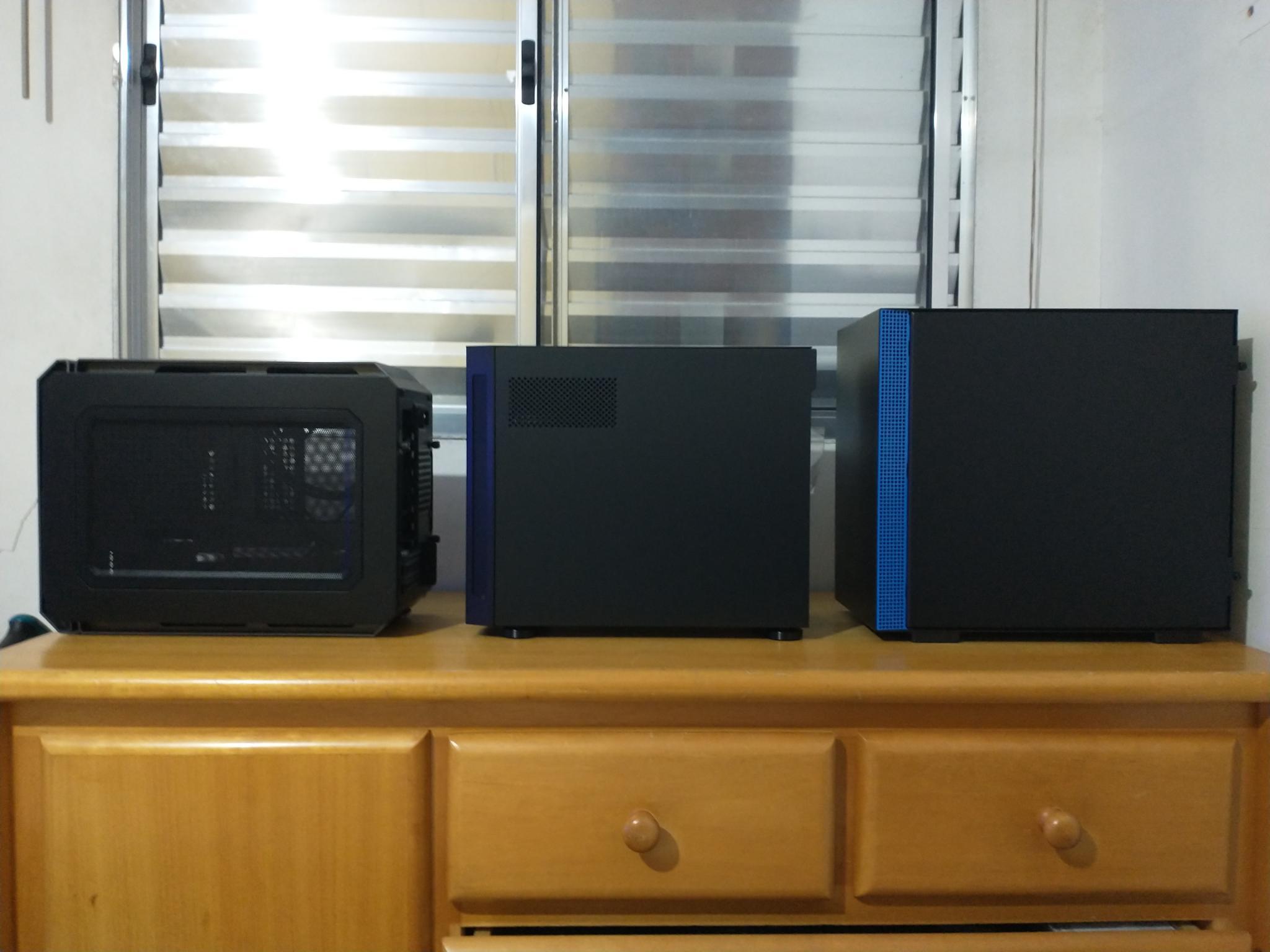

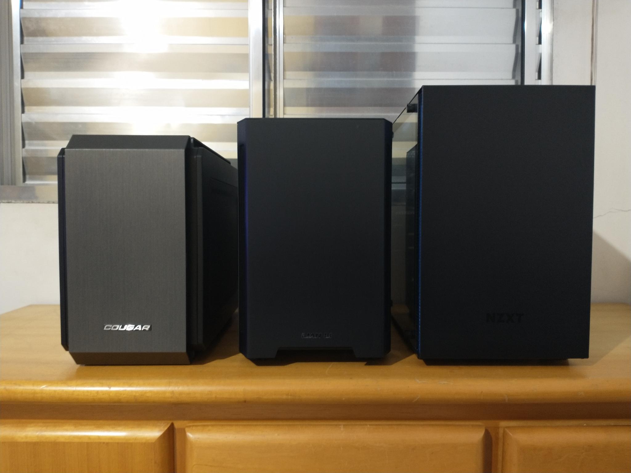

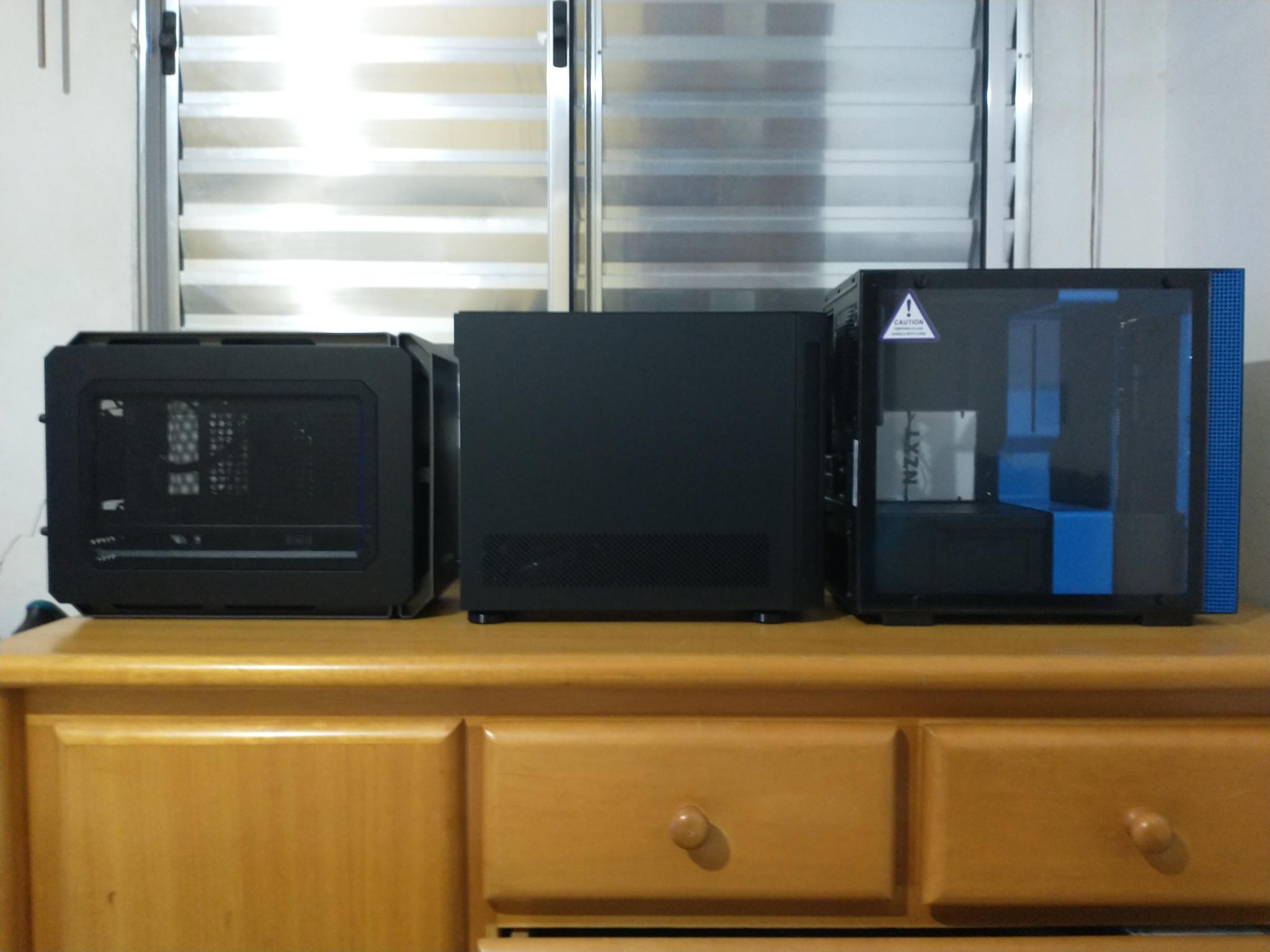

Aqui uma comparação entre eles lado-a-lado. Da esquerda pra direita, Cougar QBX, Lian Li TU150X e NZXT H200...

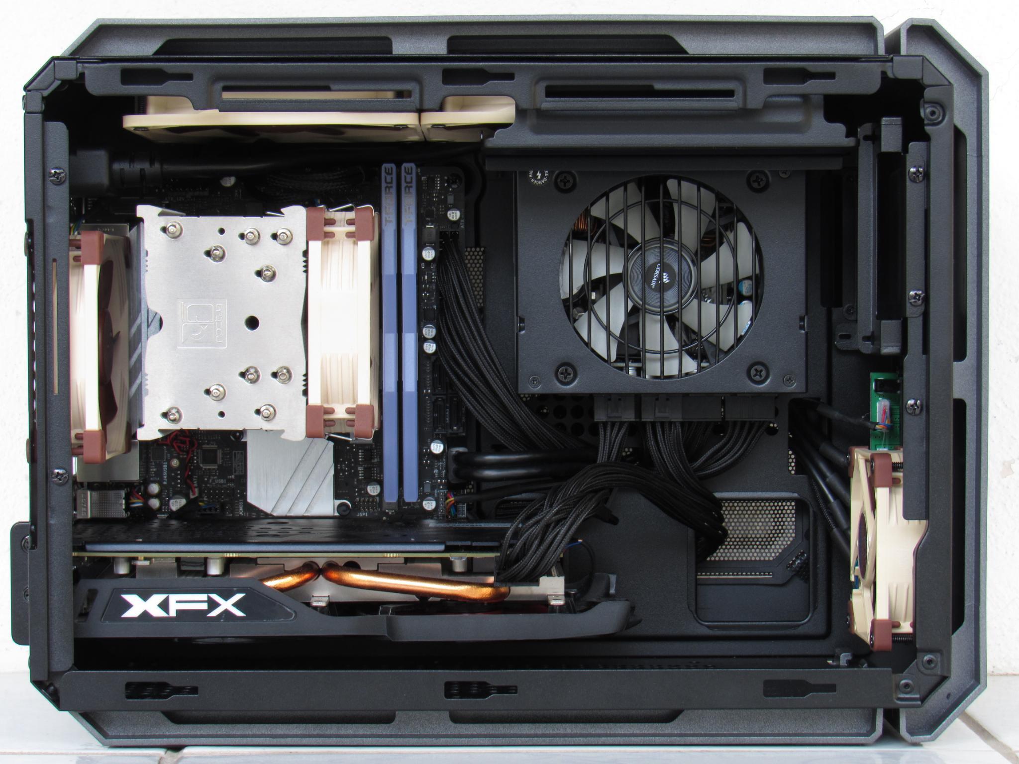

E aqui o NCase M1 (o menor de todos) em relação ao Cougar QBX...
Pronto, são algumas das menores opções que existem hoje no mercado, agora é só escolher, hehehehehe. Abs.

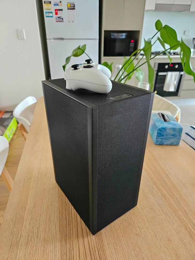

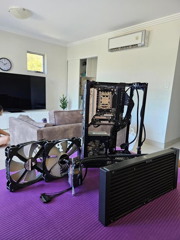

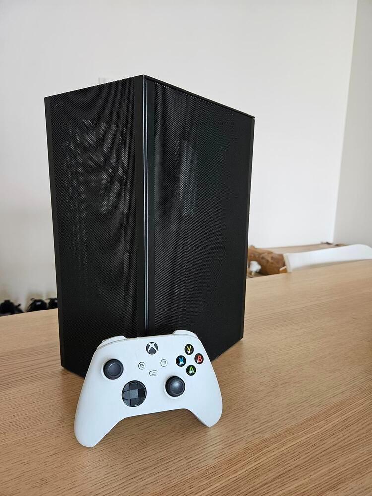

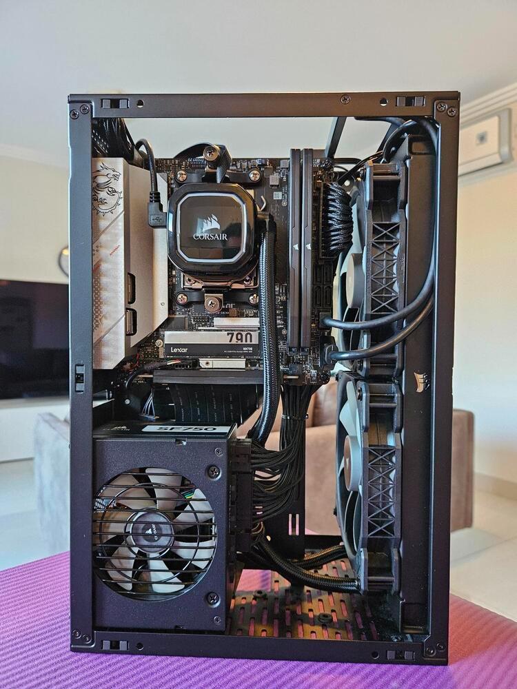

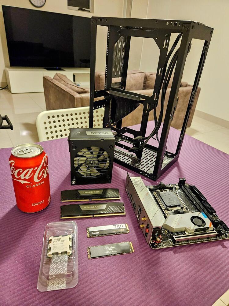

Fala, se conseguir achar, recomendo o SSUPD Meshlicious ou o Meshroom. Mitx verticais, com footprint bem pequeno. O legal deles é que em pouco volume você consegue montar radiador de 280mm. Não que seja o caso, mas da pra rodar até um i9 14900k sem problemas. Achei muito fácil pra montar, pois desmontam todas as faces. Acabamento impecável. Além que aceita GPU Full size e de até 4 slots. Se quiser, coloca até uma RTX 4090 ali hehe.
Vou deixar umas fotos aqui.
