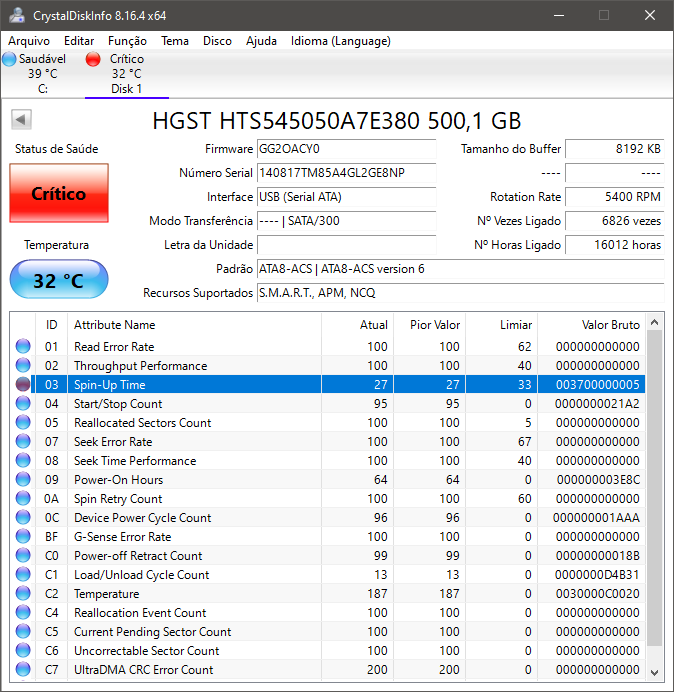

Beleza galera?? estava usando meu ps4 normalmente e do nada no dia seguinte quando fui ligar ele apareceu um erro indicando que não achava o HD, bom enfim fiz alguns teste coloquei ele no pc e percebi o seguinte problema...devo me preocupar? vi diversos forúns uns falam que não é nada outros dizem que é melhor trocar de HD, espero que alguém possa me ajudar.
OBS: O erro que deu no ps4 foi como se tivesse corrompido, caso não seja nada esse "Spin up time" vou formatar e continuar utilizando.
Spin-up time registra alerta no smart toda vez que o HD demora mais que o normal para acelerar o disco... vale acompanhar a evolução disso.
Dependendo da velocidade com que esse numero sobe, pode ser um indicativo de algum problema com o motor do HD. Se ele se mantiver no 27 por meses, acredito que não é motivo de preocupação.

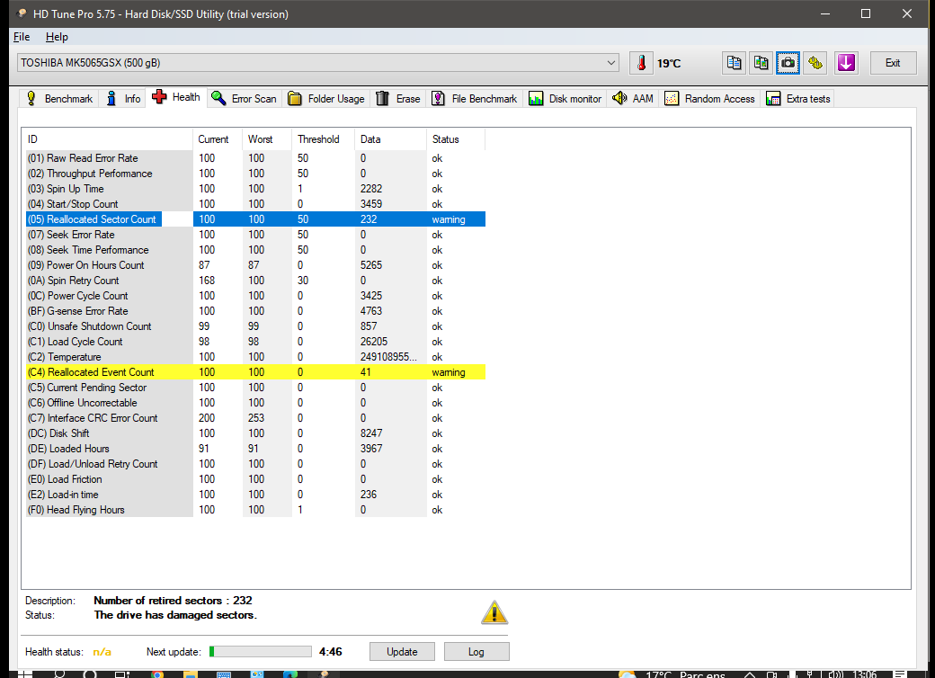

@W46n3rmuito obrigado pelo esclarecimento, formatei o mesmo e vou tentar reutilizar, se não e importa tenho outro HD com os seguintes erros, acho que seria relacionado a bad blocks, acha que vale a pena continuar a utilizar?
Então... vai da importância que você dá aos dados nele e disciplina com backup.
Eu tenho um HD com setores ruins (numa situação bem pior que esse ai) em que isolei a área de disco com problema e criei uma partição depois da área afetada. Depois que fiz isso, ele parou de realocar setores porque parou de usar a área com problema na superfície. Era um disco de 3TB e virou um disco de só 1.4TB por conta do reparticionamento.
Uso ele a vários anos sem problema algum, mas só uso pra baixar coisas da internet. Nunca mais usei pra gravar coisa que eu não poderia recuperar facilmente baixando novamente.
