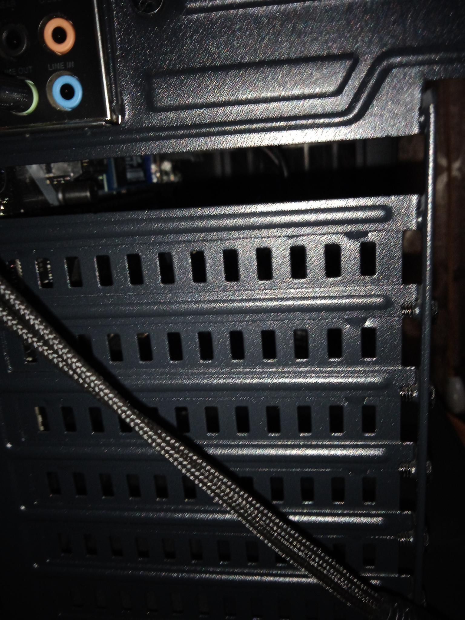

Boa noite estou tentando instalar uma placa de vídeo no meu gabinete mas a placa usa dois dos slots da parte de trás do gabinete (acho que o nome é bracket) mas só 1 é removível os outros tem parafuso mas parecem ser soldados, queria saber se tenho que quebrar eles pra colocar a placa?

Não faz sentido que sejam soldados. Se for o caso, a Sharkoon mandou muito mau no projeto. 😞
Pela foto, sou levado a crer que remover o parafuso e puxar o protetor do slot PCI-E lateralmente deva levar à soltura deste. Em alguns gabinetes, a remoção de protetores se dá ao quebrar o metal que estará bem fino e maleável na área - propício para esta ação. Observe se é necessária a quebra. Confira, também, no manual como a empresa espera que sejam removidas tais proteções.
Pela foto que você postou não dá pra identificar nada. Tente fazer uma força aí, se eles não forem só encaixados você terá que quebrar mesmo. Esses slots veem tapados para evitar entrar poeira quando não estão em uso.
