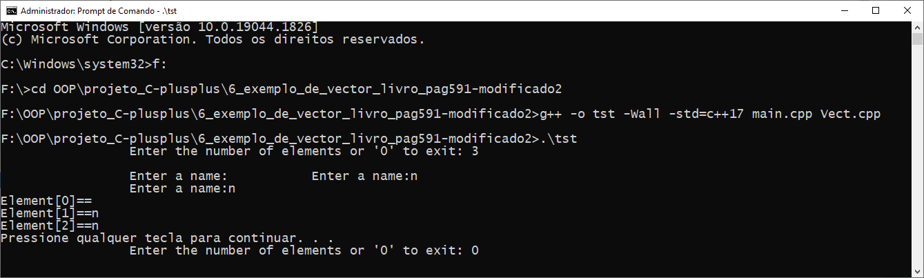

Oi, pretendo ler nomes, inclusive espaços. O usuário digita o tamanho do vetor, e depois digita os respectivos nomes. Tentei getline()., mas, ao chamar set(), no 1º loop, o nome não armazena nada. Segue o código e o resultado.

A maneira como intancio objeto é correta? Caso não use o destrutor, o espaço da memória livre se esgotará? Achei uma suposta solução (limpar o buffer dentro do método set()):
cin.clear();
cin.ignore(INT_MAX, '\n');
Isso soluciona de maneira eficaz?

8 horas atrás, MUrisCuri disse:
Não precisa "limpar o buffer". Precisa consumir os dados corretamente. Uma linha
        cin >> vec;
        fgetc(stdin);
depois do cin chamando fgetc() consumiria o ENTER que ficou lá e  o programa funcionaria.

Está errado o modo como escreveu o construtor e o set(). Não era isso o que queria escrever.
set(N) deveria colocar um valor em elem[N] e nunca ter um loop. Parece estar funcionando --- uma vez que corrija o primeiro erro --- apenas porqe não usou set() nunca mais no programa. Está errado.
set(): compare com essa
void         Vect::set(unsigned n)
    if (sz <= n) return;
    cout << "\t\tEnter the #" << n+1
         << " name of " << sz << ": ";
    getline(std::cin,elem[n]);
que muda um valor desde que exista e avisa ao cara qual de quantos está mudando
                Enter the #1 name of 2: 11111
e mostra algo como acima. Deixe o programa testar o programa.
O construtor podia ser então
Vect::Vect(unsigned int s) : sz(s), elem(new string[s])
    for ( unsigned i=0;i<sz;i++)set(i);
E veja se entende a diferença.
