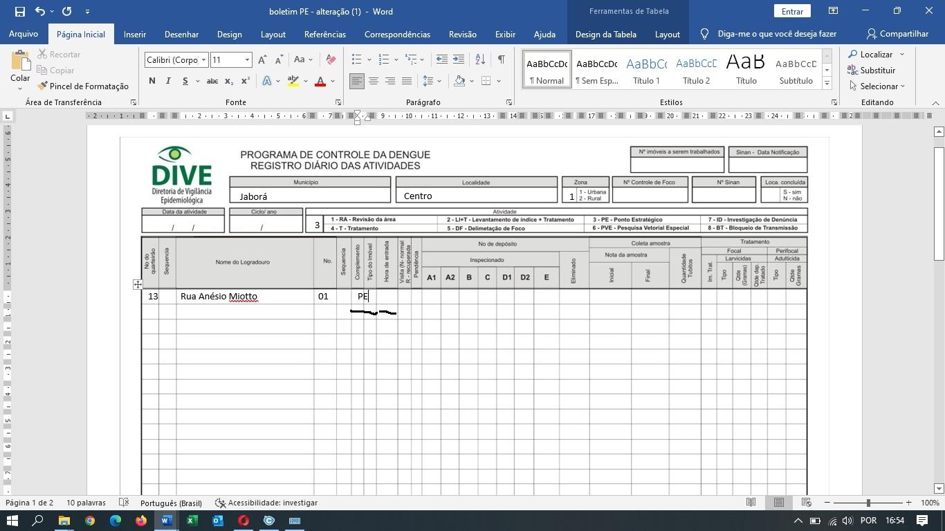

Galera, não consigo ajustar esse arquivo, se trata de uma imagem com caixa de texto e ali onde está escrito "Hora de Entrada " por mais que eu tente ajustar o tamanho dela, eu não consigo, eu cheguei a jogar 5 cm de largura, mas ela não aumenta de tamanho, alguém sabe como me ajudar?

Na verdade não é uma imagem editável e sim uma tabela que está por cima de uma imagem. Então a largura das colunas da tabela você pode alterar, mas da imagem você não vai conseguir alterar no Word (só a duríssimas penas, mas melhor num editor de imagem qualquer).
Para melhorar a visualização disso, mude provisoriamente a cor de fundo da imagem para uma cor mais escura enquanto ajeita a largura da tabela: clique em qualquer lugar da imagem e no menu de contexto que aparece ("Ferramentas de imagem"), no grupo "Ajustar" clicando no botão "Cor" escolha uma que mais revele a tabela que está por cima.
Ligue também o "Mostrar Tudo" (CTRL * do teclado alfabético ou botão ¶ também chamado de pi/pilcrow/pé-de-mosca).
Mas acho que o melhor mesmo é ocultar a imagem enquanto trabalha na tabela: "Página Inicial" > grupo "Editando" > clique no botão "Selecionar" e escolha "Painel de Seleção...".  No painel lateral que abre à direita, clique no botão do olho ao lado do objeto "Imagem 3" para ocultar.
Um detalhe que verifiquei é que como sua tabela tem células muito estreitas, talvez seja melhor configurá-la deixando-a sem margens internas nas células.
Outra dica: para alterar a largura das colunas da tabela de modo mais suave/contínuo, mantenha a tecla ALT pressionada enquanto move a largura das colunas.
