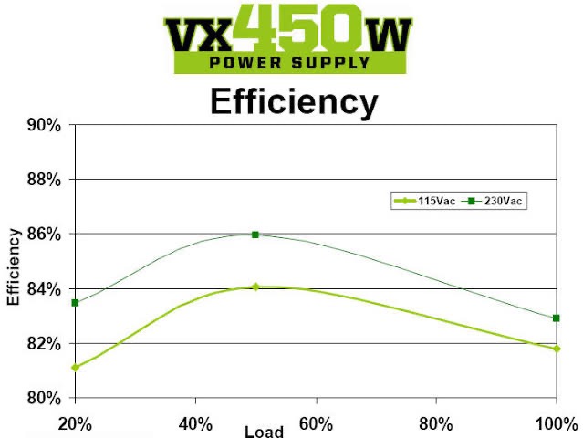

Sim o consumo de energia é maior, já que o pico de eficiência é nos 60% de carga da fonte.
O resultado é uma conta de luz mais cara.

na real eu acho que entendi,não tem haver com o fato de naoter eficiencia energeticanos 20 ou 30, tem mais haver com o fato do PICO como o @Tiberio mencionou mais cedo
@mizukinaruto O ideal é você escolher uma fonte que a sua necessidade energética fique entorno dos 60%, é a faixa onde ela tem maior eficiência, e outra, dê preferência para fontes 80 Plus Gold, os quase 10% a mais de eficiência podem parecer pouco, mas ao longo de 1 mês faz diferença. E claro, fonte de qualidade, existem muitas fontes que tem selo 80 Plus, mas são apenas etiquetas.
