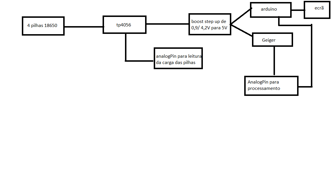

Boas tardes a todos, eu possuo um contador de Geiger que pode ser conectado a um Arduíno e como já possuía vários Arduíno decidi que ia embarcar neste projecto. O que decidi foi, usar um Arduíno Mega onde é conectado um cabo do contador permitindo receber o número de eventos ou pulsos correspondendo a cada partícula radioativa, neste caso beta e/ou gamma que o tubo captou, e um outro cabo que é ligado ao sistema de baterias de lítio que tenho que vai alimentar o sistema todo com 5V (arduino + ecrã + contador, todos trabalham nessa tensão) permitindo saber, através do controlo da tensão, o estado de carregamento das baterias de lítio (posso fazer um esquema em desenho para explicar melhor se preferirem). Tanto as informações referentes à carga das baterias como como os eventos do tubo são recebidos pelo Arduíno e são expostos, depois do processamento, num ecrã TFT de 3,5 polegadas. Na parte do processamento, gostaria que o Arduíno capta-se os eventos vindos do Geiger e mostra-se-mos para tal calculando os eventos por minuto (CPM), uma conversão desses eventos para uma unidade, Siervert, usando uma equação e ainda calculando a radiação acumulada. Eu nunca programei com um Arduíno, tendo apenas programado umas funções matemáticas em python na faculdade, dai vir aqui pedir ajuda. Ao pesquisar na internet descobri códigos para as 4 grandes partes deste projecto que são, 1º o processamento da informação vinda do Geiger,  2º como medir tensões usando o Arduíno e, por último,  3º como expor essa informação toda num ecrã TFT. Para tornar a programação mais simples, pensei em dividir por estas partes e trabalhar em separado para no final juntar tudo. Começando pelo processamento do Arduíno, achei este código que faz praticamente tudo o precisaria

Porém como quereria aprender a lógica por detrás do código, fique com algumas dúvidas. Primeiro,  para que serve o LOG_PERIOD e porque tem esse valor. Segundo, como ele mede o tempo, ou melhor, o que é o tempo aqui (o Millis)?
Espero que não tenha ficando nem muito extenso nem confuso.
Obrigado a todos,
cumprimentos.
Sim é interessante mostrar desenhos, esquemas, fotos e afins. Por cá dizemos que uma imagem vale mais que mil palavras (o qual zipei em 1.jpg>1k.txt 😜)
Vou focar em...
21 horas atrás, Tiago Catita disse:
que penso ser o cerne de teu projeto. Assim que perceberes como o sistema faz a contagem, conte por 6 segundos exatos e multiplique por 10. Ou por 0.6 segundos e multiplique por 100. Assim a resposta é + rápida.
Neste caso, a dica óbvia que te dou é: não queime a etapa hello world que é um simples ... pisca led . A net tá repleta 😉
Boas tardes, sou o @Tiago Catita (não me lembro do e-mail dessa conta). Por motivos de saúde parei por completo todos os projectos que antes tinha e por isso peço desculpa ao @.if por não ter respondido. Mas, felizmente já estou um pouco melhor e gostaria de prosseguir com este projeto. Em relação à electrônica, deixo em anexo um esquema que fiz no microsoft Paint à pressa. Em relação ao código, reparei que existe um projeto nos instructables muito parecido ao que eu quero fazer, tendo apenas de fazer umas modificações. o código é o seguinte:

Ele parece muito extenso mas muito repetitivo. Como posso o "dissecar" para o entender por partes? Acham que consigo o perceber?
@.if, antes de mais, obrigado pela resposta. Irei sim começar pelo básico já este fim de semana para tentar atacar neste código um bocadinho assustador!
Obrigado,
cumprimentos
  • 3 semanas depois...
Boas noites a todos (Portugal), eu tenho estado bastante ocupado com a academia e não tenho tido muito tempo para "brincar" com este projeto, mas gostaria de o avançar/finalizar. Eu já consegui, com ajuda, comentar tudo o que era referente ao wi-fi (que não me interessa), porém eu acho que ainda existe um pedaço de código referente ao wi-fi que não consigo tirar pois o suposto pedaço compõe um ciclo maior onde é inserido parte do código essencial (considerando o wi-fi não essencial), será que poderia o remover? Ou vou ter de o deixar (colocarei o código em baixo)? Segundo, Acho o que já consegui perceber, para obter os pulsos do geiger (i.e. partículas radioativas) terei de colocar o meu pin INT no pino nº5 do meu Arduino e para obter informações da tensão da bateria tenho de de ligar a bateria no polo nº0 do Arduino, certo? Porém, o projeto é feito para um ESP8266 e não para um arduino, sendo necessário "converter" os pinos do ESP para os do Arduino, como está em comentário logo no inicio do código, alem disso, devido ao ecrã de 3,5'', eu só tenho um número de pinos, será que posso usar pinos digitais para ambos? Por fim, explicaram-me que o Arduino é um processador de 8 bits enquanto o ESP é de 16 e por isso terei que trocar algumas das variáveis de long/unsigned long to int/unsigned int, mas não percebi bem o porque e é um assunto que gostaria de perceber melhor, alguém tem alguma bibliografia que pudesse indicar de forma a perceber o impacto que as funções têm no código? Apenas descobri um link que comparava a velocidade, no caso, no calculo de números primos usando variáveis de 16 bit vs 8 bits e achei muito interessante, porém complicado
