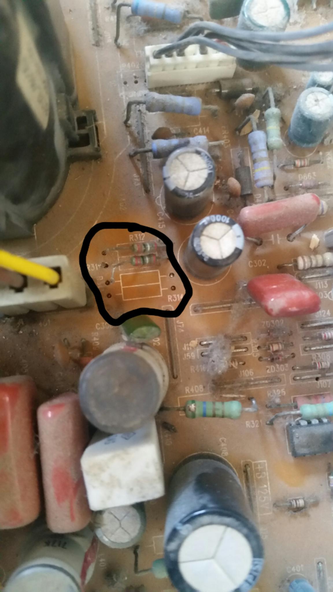

  • Coordenador
Esses resistores estão em série com a bobina Yoke ao terra, provavelmente você colocou os fio invertidos (horizontal no lugar do vertical) troque eles para continuar os testes, mas é muito provável que o CI vertical (IC 301) também estará queimado.
O valor desses resistores (R311 e R312) são de 2R2.

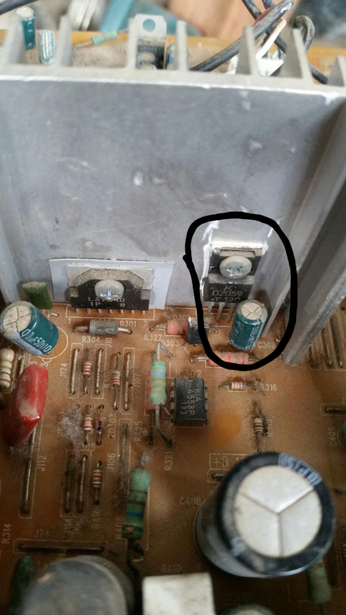

  • Coordenador
Esse transistor faz parte do circuito horizontal, seu problema ai é o vertical, então troque só o CI por enquanto, e verifique se a alimentação dele esta normal também.
