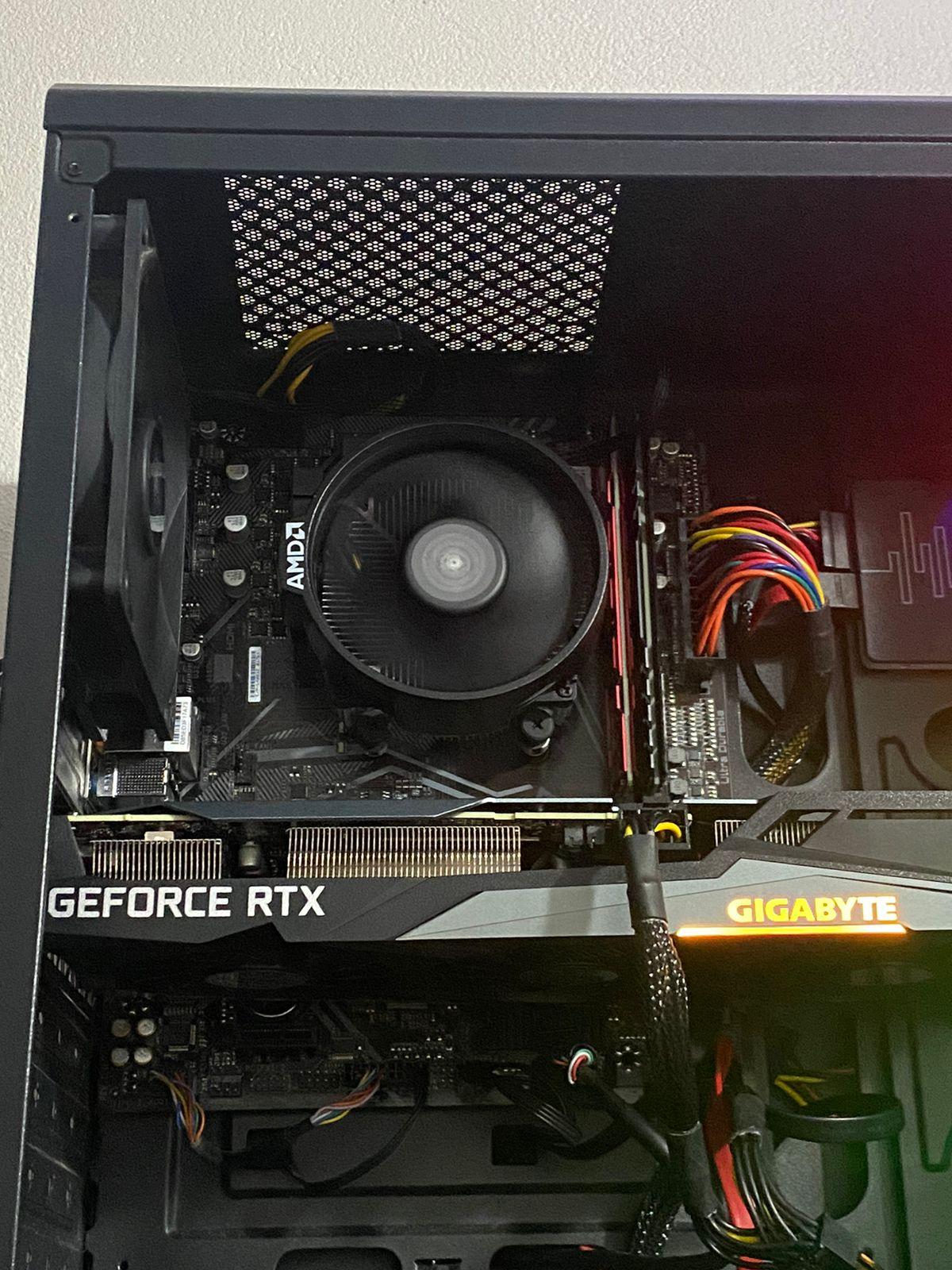

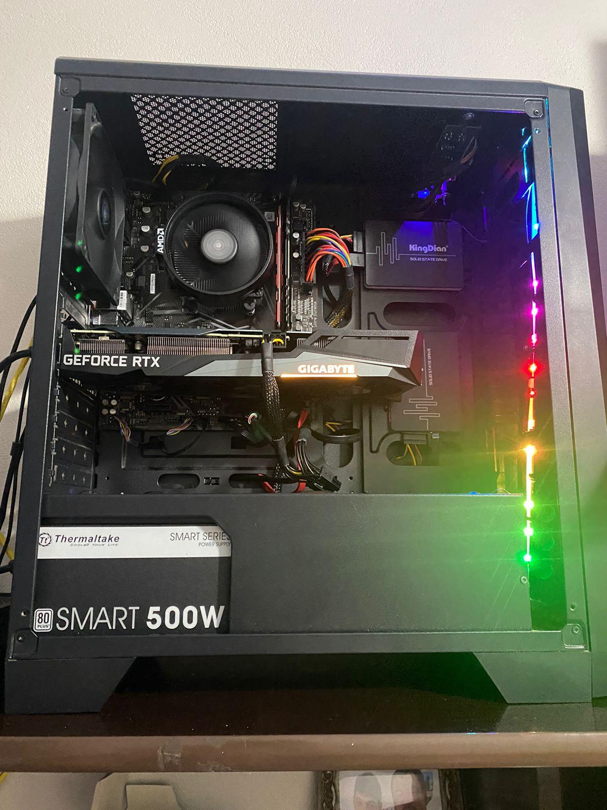

Brother consegue me dar mais uma ajuda? olha só, chegou o meu processador que havia enviado a garantia, e o mesmo veio com alguns pinos nas laterais tortos, isso foi por culpa da terabyte, que testou o processador na bancada deles, eu consegui desentortar com uma agulha, até então ok, porém, agora em jogos, como warzone, minha temperatura fica alta, 88 - 92 graus, eu até tirei a tampa de acrílico do meu pc, deixei aberto, ele tem bastante espaço, e no pubg ele ficou boa a temperatura, na faixa dos 85 - 87 graus, estou utilizando uma pasta térmica da marca rise mode (aquelas cinzas), porém, estou utilizando o cooler box original, queria pegar um water cooler mas está muito caro, eu até procurei pelo seu air cooler mas não consegui encontrar, gostaria de saber duas coisas:
Os pinos tortos do processador, pode fazer com que a temperatura fique elevada?
Você poderia me enviar o link do air cooler que você tem? gostaria de uma air cooler bom que consiga resfriar o Ryzen 5 5600X.

@Eduardo Gabriel Santos opa! É bom destacar que o cooler padrão que vem com o processador é pra quebrar um galho, tanto que a maioria dos air coolers simples já oferecem uma redução significativa de temperatura. Apesar disso estou achando a temperatura alta por estar apenas rodando um jogo, o estresse é muito menor do que outras tarefas mais pesadas.
Enfim, como Ryzen 5 é um processador que dissipa pouco calor (em comparação com Ryzen 7 e Ryzen 9), os water coolers são pouco efetivos pra eles, a diferença entre um water cooler e um air cooler é muito pequena, fazendo ficar inviável o investimento.
Veja só como um Ryzen 5 3600 se saiu nos testes com alguns coolers (o comportamento de um 5600X será similar). Veja a diferença entre o cooler original (última posição) e qualquer outro air cooler vendido nas lojas. Veja também a diferença de um air cooler de R$130 (Gammaxx 400 V2) e os water coolers de R$350+ (tem até water cooler de R$1.000+ na lista).
