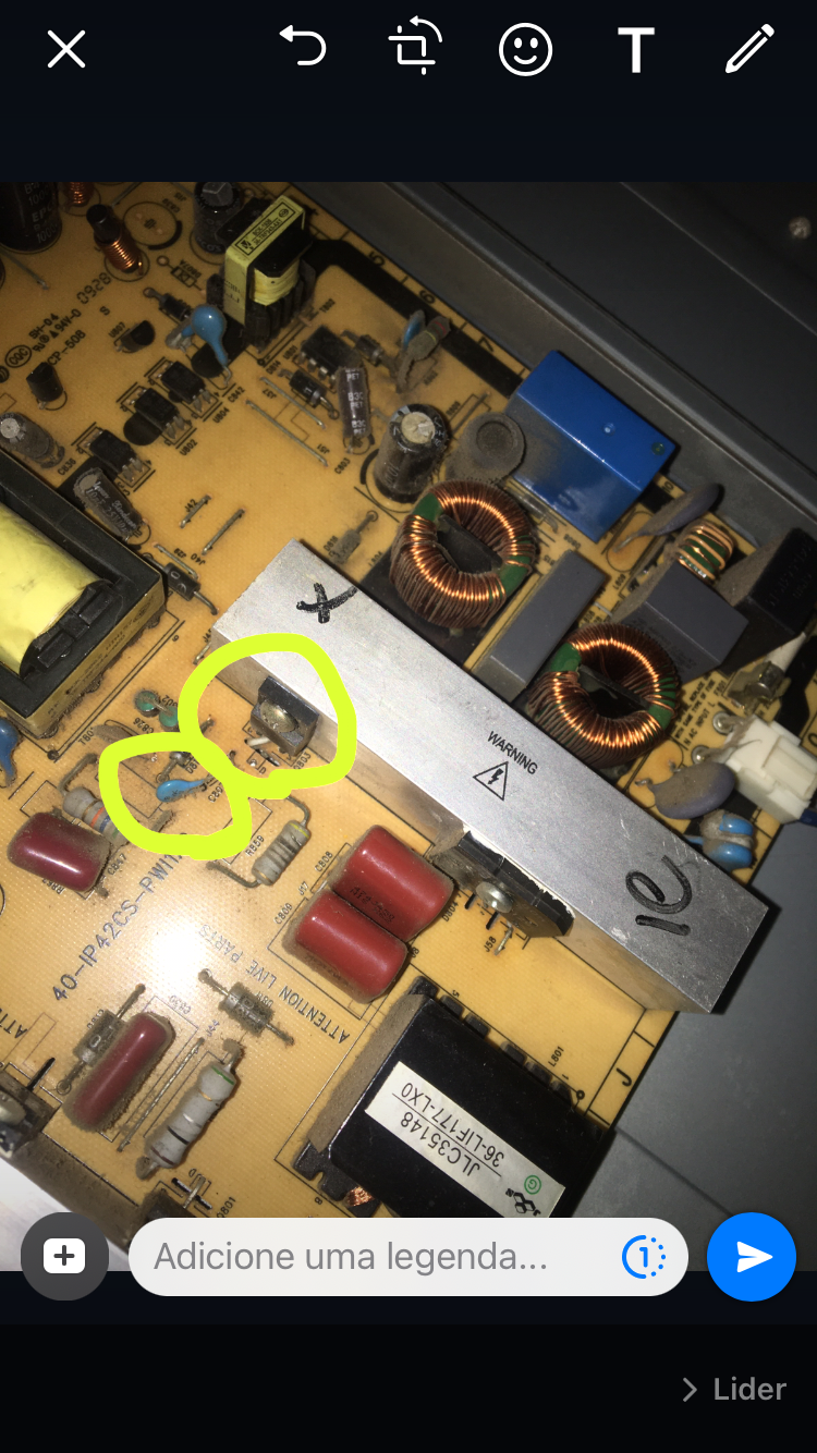

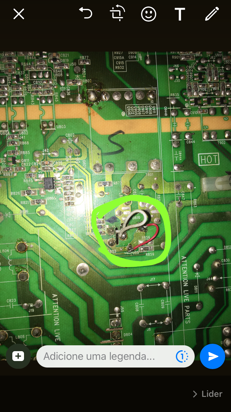

A 1 ano atrás troquei o capacitor que fica perto do transistor regulador , só que ontem ela parou de novo , daí troquei o mesmo capacitor sendo que não funcionou, daí decidi trocar o transistor perto desse capacitor, só que trocando sem querer rompi a soldagem , daí tentei achar a trilha desse resistor e não tô conseguindo, segue a foto embaixo

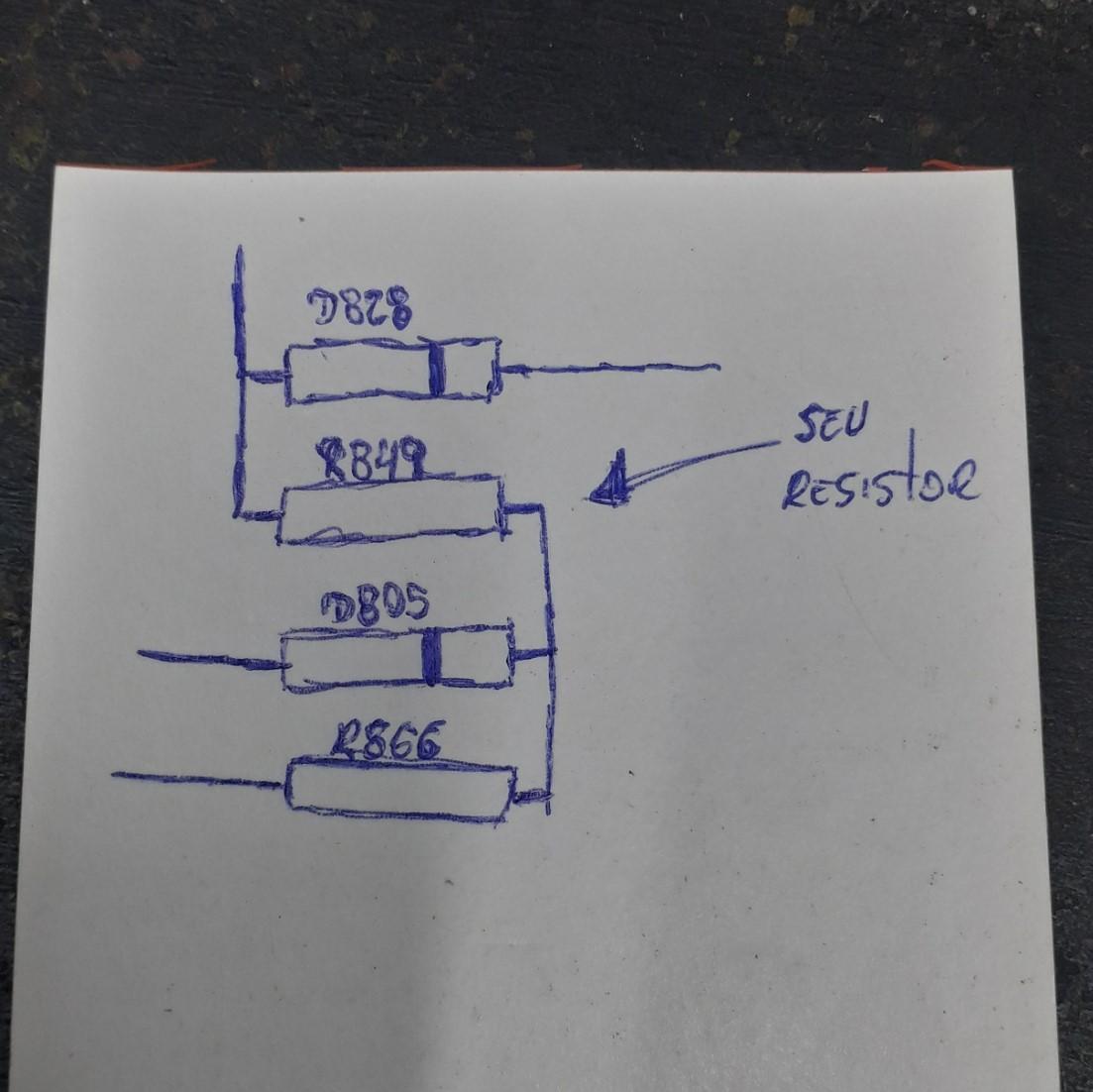

 esse resistor esta de um lado no diodo d828 e o outro lado no d805  em série (parte de cima com a parte de cima parte de baixo com a parte de baixo)
se o resistor que quer saber a trilha for este que você marcou  com caneta ele está ligado assim
o componente não é um resistor, nem transistor, e sim um MOSFET...
o primeiro terminal é o GATE, ele vai ligado ao R866 e ao katodo do D805
o terminal do meio é o DRENO, vai ligado no anodo do D810
o terceiro terminal é o SOURCE, vai ligado em R859.
Só toma cuidado para ligar no lado certo de cada componente... segue o esquema abaixo :
