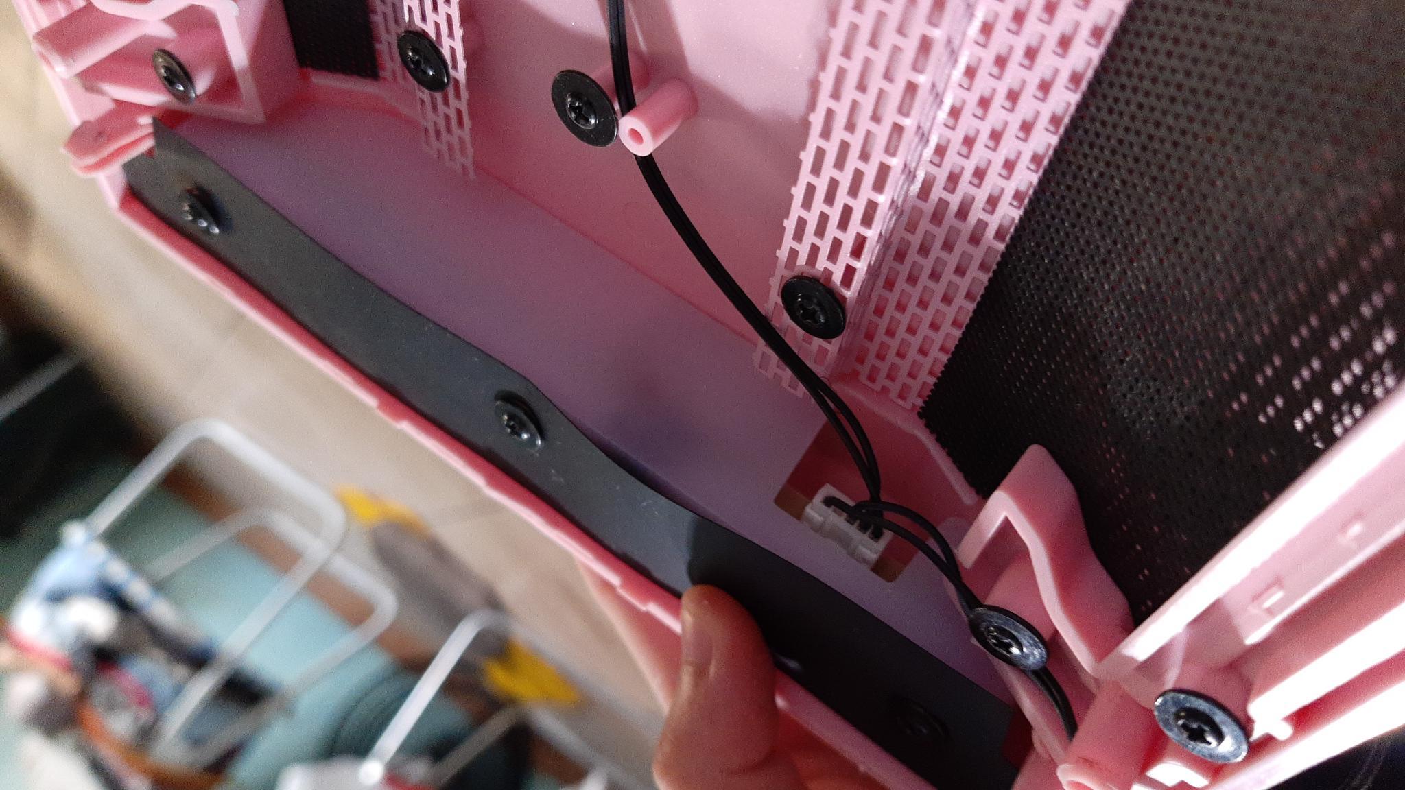

Gente, eu tenho um gabinete Starscream da Redragon e recentemente comprei um PC novo, ontem decidi trocar os gabinetes já que meu objetivo era montar um setup todo rosa. Eis que ao ligar o kit novo no gabinete da Redragon o mesmo começou a soltar fumaça, assim q vi desliguei, dps de chorar rios, constatei que realmente foi a placa do painel frontal do gabinete que queimou. Queria saber se há possibilidade de ter queimado os componentes do kit novo. Uso para trabalho. E meu conhecimento é básico, sempre fiz manutenção para limpeza ou troca de gabinete simples mas essa foi a primeira vez q isso aconteceu e estou apavorada de ter feito burrada 😵

Esse painel é ligado onde, exatamente? Na fonte, na placa-mãe?? Se fumou é porque algo entrou em curto, pois correu energia, por onde não devia..
Melhor coisa é desligar tudo que envolve o gabinete e fica ligado na placa-mãe e na fonte.. Daria pra testar o PC, dessa forma.. Pelo seu relato, acho muito difícil ter dado problema no PC, mas teste, por via das dúvidas..
@RS Faria ele tem duas conexões sata q vão na fonte (acredito q dos leds dele) e depois só as conexões de painel frontal são na placa-mãe

Essas duas conexões sata dele, eu conectei nas duas da fonte que também estavam conectadas nos dois HDs q tenho, cada cabo tinha 2 conexões sata (da fonte) então conectei 4 coisas, 1° - 1 HD e 1 sata do gabinete, o 2° a mesma coisa. Acho que fiz burrada nisso

O que deve ter fumaçado foi algo relacionado ao LED, eu imagino.. É meio estranho a fonte não ter desligado..
Enfim, faça o que mencionei antes, relacionado ao gabinete e veja se não foi um desses SATAs que deu problema.. Já acho melhor ver o que causou isso, antes de ligar de novo..

Obrigada, farei isso
