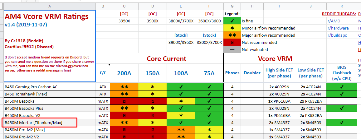

Gostaria de saber se essa placa-mãe da conta do recado pra esse sistema, suportando o processador, principalmente no que diz respeito ao VRM. Também gostaria de saber se há alguma contra indicação relativo a esse sistema.

Mas como eu descubro a corrente do processador? Como você está afirmando que não há necessidade de fluxo de ar em stock, suponho que a corrente, de acordo com a tabela, seja entre 75A e 100A.
Eu procurei na Internet, mas não achei nada falando sobre a corrente do processador em stock
@Alefvisi vai ser nessa faixa ai mesmo. Em stock o processador é limitado a por volta dos 105W, a tensão de operação dos Ryzen varia de 1.20V a 1.35V, então a corrente vai varia entre 85-90A, isso para o processador em estresse máximo. Claro que se você fizer o PBO o consumo vai subir bem mais, e consequentemente a corrente também.
Aqui nesse review da ASUS TUF Gaming B550M-Plus você pode ver o teste de estresse com um 3900X em stock, a corrente medida pela placa-mãe está na casa dos 89A, deixei já no minuto correto:

Não é que seja ruim, só não é adequada para o 5900X.
Um CPU de alto consumo, caro, precisa de placa-mãe com VRM reforçado, capaz de 150 amperes, consequentemente também cara.
Tem placa-mãe com 4 fases no VRM e tem placa-mãe com mais de 20.
